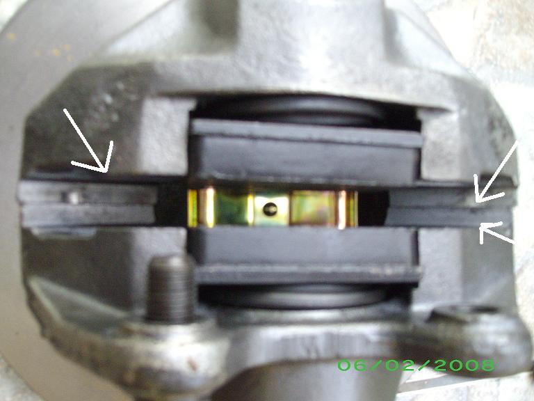

    Caros amigos!!
    Na minha opinião, o problema está no cubo de roda, mais precisamente no assento do rolamento interno.
    Pode ter havido desgaste do colo de assento do rolamento, o e mesmo faz com que o cubo de roda "va mais para dentro" fazendo com que o disco encoste na pinça.
    É a minha opinião.
    Kim.
    Valeu Kim toda sugestão acho válida, agora nesse caso que mencionou como devo proceder p verificar o desgaste, quais parâmetros p comparação, dentro do cubo p retira o rolamento tem algum tipo de trava p poder retirar o rolamento e verificar onde ele fica assentado? Se puder me sugerir com certeza vou verificar até por segurança posterior.
    Obrigado e abraço

    Citação Postado originalmente por felipemendes Ver Post
    Desculpe me intrometer. O kit MDS dianteiro usa pinças de kombi e o traseiro, de monza/kadett. Instalei somente o kit dianteiro, e foi razoavelmente fácil (as panelas saíram na mão).
    Felipe quanto as panelas também sairam fácil, e apesar de não ter grandes conhecimentos, eu com as sugestões dos colegas do fórum junto com o manual de instruções do kit também achei razoavelmente fácil, pouco trabalhoso mas nada monstro de encarar, agora o problema que encontrei foi no alinhamento do disco com as pinças, quando gira raspa e não é na roda e nem nas pastilhas, p você colocar seu kit foi simplesmente parafusar as pinças no suporte ou teve que alinhar na base das arruelas também?

    Citação Postado originalmente por Paulo Fernando Ver Post
    Obrigado e abraço
    Caro Paulo!
    Caso tenha algum problema no colo do rolamento (desgaste) a capa do rolamento sai com uma certa facilidade.
    Para retirar a capa do fundo, coloque uma talhadeira pela frente do cubo, sendo este apoiado em uma tábua.
    Entre a parte da frente e traseira do cubo, há um ressalto (encosto das capas), nesse ressalto, existem duas cavas (uma oposta a outra).
    Encaixe a talhadeira na capa (cava) e vá batendo, um pouco para cada lado ate sacar a capa. Pronto a parte de retirada.
    Limpe bem o cubo, faça uma inspeção visual, verifique se não resquícios de solda, ou desgaste no fundo do assento.
    O que comumente acontece, é não haver a manutenção adequada (donos anteriores), então os rolamentos trabalham folgados, ocasionando o desgaste do cubo.
    Cubo desgastado, o antigo proprietário provavelmente mandou encher, até aí beleza, mais o torneiro, não respeitou as medidas e fez coisa errada.
    Pensei nessa possibilidade, pois atualmente, os kits de freio a disco não tem problema, é chegar e colocar, se tem problema, procuremos a causa!!!
    Kim.

    Acredito que o problema foi resolvido
    Caros colegas foristas, consegui descobrir o que estava errado, o disco me pareceu empenado, como eu ainda não instalei os dois lados eu resolvi trocar o disco e com as arruelas consegui centralizar, embora em uma foto que postei pode-se observar que o disco pegava um pouco dentro da pinça, ou seja, por onde passa a borda do disco em uma das passadas ele da uma pegada,muito pouco mas pega, acho que isso logo deve se resolver sozinho com o desgaste, ou os amigos acham que não devo deixar isso acontecer?

    Isso não deve acontecer, a não ser que haja as seguintes possibilidades:
    Disco empenado.
    Cubo empenado na "arruela"/"flange".
    Disco apoiando em superfície suja e contaminada.
