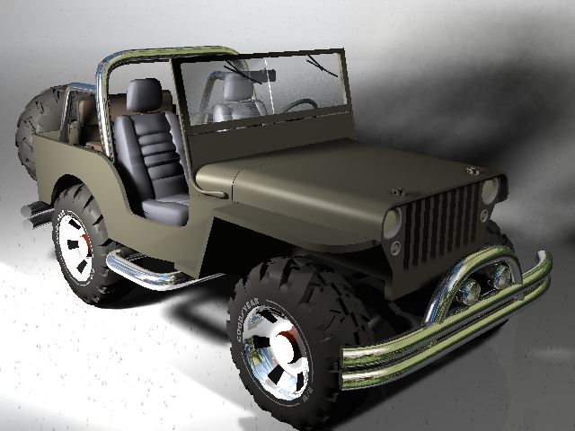

    Então eu e meu pai começamos o ano com a promessa de agora fazer aquela reforma geral no jeep, desde chassis até carroceria, que provávelmente será trocada, ainda não sabemos.
    Como são duas cabeças tramando o jeep, resolvi fazer um 3D para que possamos visualizar virtualmente antes de efetivamente efetuarmos as mudanças.
    Com certeza isso vai gerar menos discussão do tipo: Ahh isso fica bom, isso combina, isso não, etc, rsrsrs
    Eu achei na net um 3D de um Willys MB imagino eu, como ele tem a frente parecida com o CJ3B vou usar ele como base para meu projeto.
    Fiquem a vontade para palpitarem e darem as valiosas dicas!!
    Se alguem se interessar posso passar o arquivo 3D sem problemas!
    Em breve posto com modificações
    Nilton
    Ps. será que esse é o lugar certo para esse tipo de post?

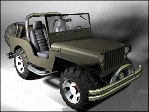

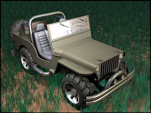

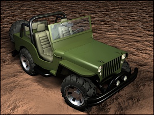

    Opa pessoal, segue outro anexo
    E.. Dirceu, cara eu já li o post da reforma do seu 3b inteiro JEGÃO ROCKS!
    Realmente animal, pura inspiração!!!
    Eu tentei colocar o arquivo anexado a essa msg mas não foi, como faço?
    Miniaturas de Anexos Miniaturas de Anexos Projeto CJ3B 3D-9.jpg   Projeto CJ3B 3D-5.jpg   Projeto CJ3B 3D-4.jpg

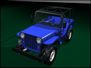

    Estou modelando um CJ3a, mas uso o Blender (www.blender.org), que é gratuito. É o mesmo software que usei pra compliar este joguinho aqui: http://www.4x4brasil.com.br/forum/sh...ad.php?t=29486
    Meu modelo ainda está bem incompleto, mas podemos juntar as duas versões!

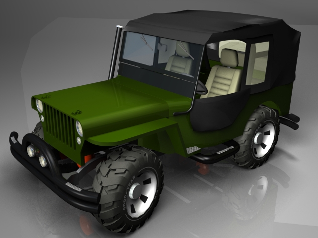

    Segue mais um render com capota e snorkel...
    A capota tá quadradinha, mas é só pra ter uma idéia...
    Abçs!

    O blender consegue exportar e importar lwo (lightwave) e também exporta/importa DXF ou 3ds, que o Autocad lê. Experimentei aqui, importou seu arquivo sem problemas, mas ficou meio bagunçado no Autocad(todas as peças saíram do lugar). Como estou no trabalho e não consigo editar Autocad aqui, à noite eu converto direito.
    Então, dá pra pegar o seu arquivo, importar no blender e exportar autocad. Porém, pra trabalhar materiais, acho melhor usar o blender ou lightwave. Pra projetos e gambiarras, acho o autocad melhor. Podemos escolher um programa "padrão" e ir detalhando aos poucos, pra termos um modelo mais ou menos fiel no futuro.
    Abraço!
    P.S. Meu voto pra programa padrão é o blender!
