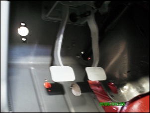

    Primeiro passo foi comprar a capa seca que veio com o disco de BF e
    adaptação para piloto do Clark. Tive uma interferência com o pedal do
    freio e a alavanca da embreagem da capa seca.
    E além de tudo o jogo de alavancas para acionar a embreagem ficou
    dificil de fazer, pois no original temos que puxar a alavanca da embreagem
    e na adaptação temos que empurrar.
    Por causa disto, ( interferencia e acionamento) resolvi colocar a pedaleira
    suspensa ( etapa atual ) estou reforçando a parede corta fogo para
    receber a pedaleira com aquelas chapas de piso de onibus.
    Depois terei que ver como ficam as alavancas do cambio e reduzida e 4x4.
    pois todo o conjunto se deslocou para trás.
    Tive que fazer um ginastica pra encaixar a reduzida no lugar, mas consegui.
    Mais pra frente, vou comprar os eixos trazeiro e dianteiro. E mexer no
    escape.
    Veja amigo, a troca do cambio ta me dando uma mão de obra danada, mas
    o legal é poder fazer ( higiene mental) , rs
    Vou tirar umas fotos e colocarei aqui, Ta ficando bonito isto eu sei, rs...
    Até mais.

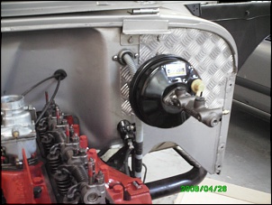

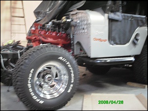

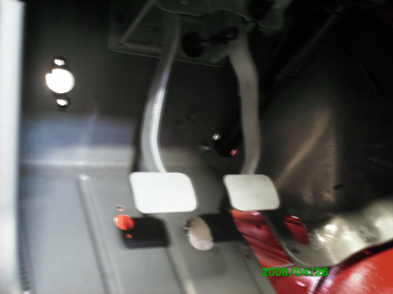

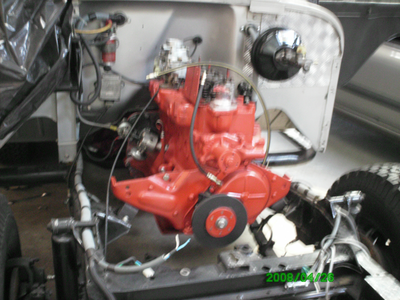

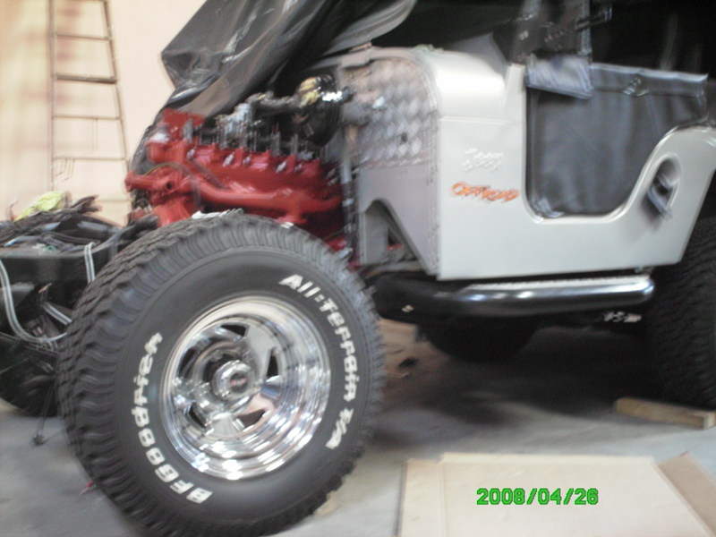

    Olá pessoal, a pedido do Luiz, dono deste post - e do Jeep - estou carregando algumas fotos. Grande abraço a todos.
    Miniaturas de Anexos Miniaturas de Anexos Motor BF 161 com cambio clark 4 marchas.-2.-jeep_00.jpg   Motor BF 161 com cambio clark 4 marchas.-pict0007.jpg   Motor BF 161 com cambio clark 4 marchas.-pict0008.jpg   Motor BF 161 com cambio clark 4 marchas.-pict0017.jpg   Motor BF 161 com cambio clark 4 marchas.-pict0020.jpg

    Caramba ! Ficou super bonito o Jeep, hein !
    Vocês estão de parabéns.
    Diga-me por favor... que pedaleira vocês usaram ?
    Grato...

    Olá Julinot,
    A pedaleira usada é de opala. Comprei por 30 latinhas no desmanche.
    e o hidrovácuo + cilindro paguei 250 latinhas revisado.
    Instalação tranquila. Agora vou comprar o cabo de embreagem do opala
    e colocar.
    Fiz um reforço da parede ( piso de onibus) pois a lata do jeep é fina.
    Ja mandei os cardans para serem retrabalhados.
    Caramba parece que nunca acaba estas adaptações, rs....
