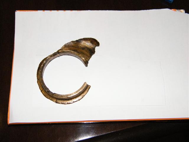

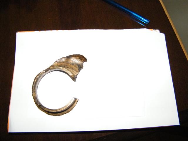

    para quem ainda não viu de tudo........
    como nosso colega disse a gente morre e não ve de tudo.........
    aquela peça que enviei fotos uns dias atras que não permitia a 4 marcha entrar: bom o cambio foi aberto e a surpresa era um ANEL SINCRONIZADO que "derreteu"..... isto mesmo a peça dereteu literalmente..... imagina como estava sendo usado este cambio...........
    resultado cambio todo trocado........ não tinha quase nada que prestasse nele

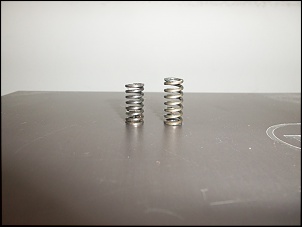

    -100_2651.jpg[Q
    Pois é...justamente...a mola da esquerda é a da marcha ré.......tudo bem que meu cambio não tava bento....mas sempre que eu segurava a alavanca....dava pra usar em qualquer situação..agora bateu aquela dúvida galera..., Será que era só isso???
