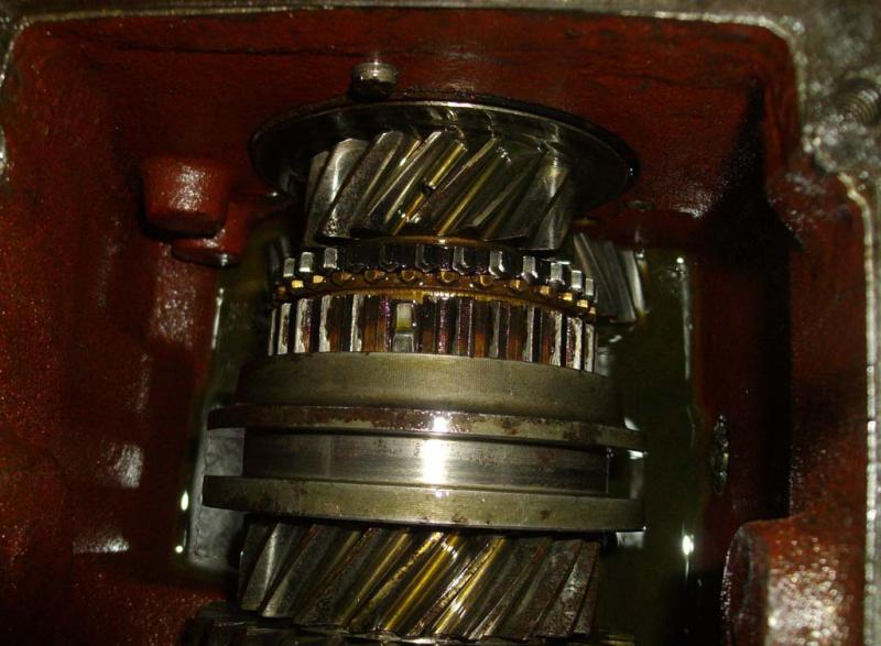

    Boa noite,
    hoje saí com o Jeep para dar uma volta e no meio do caminho a 3ª parou de engatar. Nem na porrada ela tá engatando.
    A uns meses atras, a segunda emperrou, e nem na porrada ela saía!
    No mesmo dia eu tirei a tampa, e era uma das esferas que tinha agarrado lá. Foi só tirar, dar uma meia sola nela e tava zero de novo. Agora a 3ª num engata, e ao forçar, faz um pequeno ruído semelhante ao que dava quando eu forçava pra 2ª sair.
    Será o mesmo problema? Ou é outro?
    O que pode ser dessa vez?
    Desde já agradeço.

    Lucas,
    ou deu problema na tampa(mola, esfera ... inclua nisto os tampões externos)
    ou os macaquinhos estão danificados e calçando no sincronizador,
    ou o sincronizador quebrou ,
    ou a ponteira do entalhado fraturou.

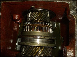

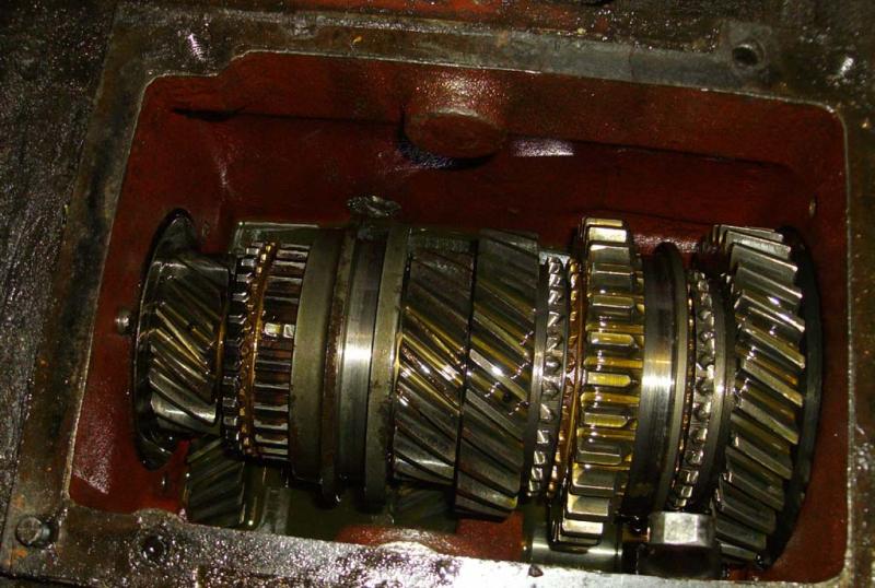

    Caro Leopoldo,
    ontem tirei a tampa e o que vi foi o sincronizador quebrado em 2 pontos.

    quebrou porque vc deu porrada na alavanca PÔ !
    tá vendo no que dá a "ignorança"
    agora vai ficar ai de mau humor no natal.
    mas, ainda esse cambio está "frezado" ?

    Eiiiita mão de ferro!!!!
    Acho que ela tinha quebrado num ponto, na porrada quebrou em outro lugar!!
