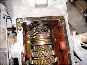

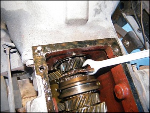

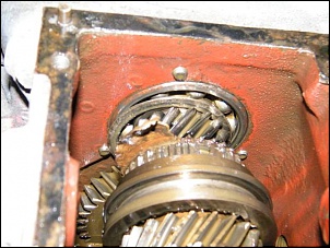

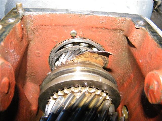

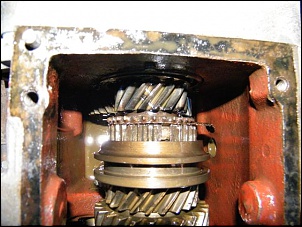

    o jeep começou a andar de verdade esta semana, ele foi comprado parado e nunca tinha andado pra valer nele por falta de freio. Quase tudo arrumado foi dar um voltinha e a quarta marcha não entrava....... cheguei em casa resolvi abrir a tampa e achei um "treco" la dentro (fotos). Parece que é um limitador pra não engatar a quarta que pelo visto ta com a engrenagem toda lascada.............. aceito sugestoes..............
    há braços
    Ivan Paulo

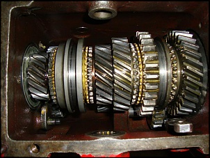

    Citação Postado originalmente por ortiz Ver Post
    há braços
    Ivan Paulo
    Cara...
    Que coisa maluca isso ai... o cara morre e não ve tudo nessa vida...
    Pelo que da pra entender alguem colocou uma latinha de ferro entre a cap do sincronizado e o sincronizado da 4 marcha.. na verdade a engrenagem da 4 marcha é a prise e a la do carretel.. nao parece ta muito estragada pelas fotos... jaque ta aberta.. tira fora essa lata e vai dar uma volta pra ver oq acontece.. provavelmente deve ta arranhando,, se for só isso e so trocar os sincronizados e blz..
    [ ]'s
    Rodrigo Hoffman Arnoni
    Vitara 3D 93 " Pinto Pequeno "
    CJ5 Fênix " Renascendo das próprias cinzas " - In Memoriam

    bom dia a todos.. quando a quarta marcha não engata. geralmente. e a trava do rolamento do piloto que escapou. ela está dentro da moringa do cambio. aquela parte que cobre o eixo piloto e tambem o rolamento da embreagem, com a tampa aberta vj se o eixo piloto vai pra frente e para traz. aí com certeza é a trava do rolamento do piloto. Ok/.............. antonio umino tupã sp';
  • #66
    29/08/2009
    T U P Ã/SP
    76
    3,656
    Agradecimentos: 26
    pela foto parece ser uma peça que fica parafusada na caixa para lubrificar melhor a engrenagem da terceira ou quarta marcha. ou eixo piloto. ou uma arruela defletora de óleo que vai no rolamento...........

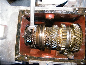

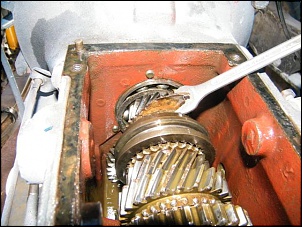

    Aqui tem uma foto da minha cx antes de eu desmontar e ver que a prise tava quebrada onde vai os roletes .. tava andando apesar de arranhar algumas marchas e roncar bastante... Ali onde essa suposta peça esta na sua não era pra ter nada...
    [ ]´s

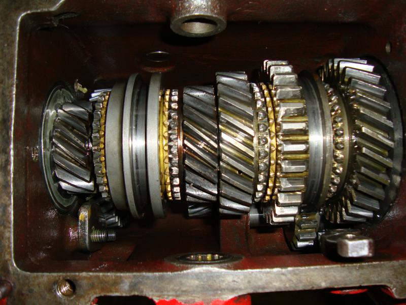

    mais foto do ovni

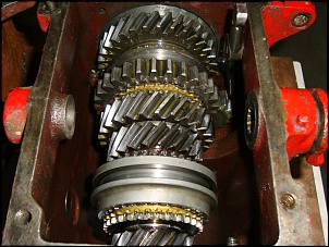

    agora mais de perto.... parece que esta peça esta sibstituindo o sincronizador........
    Miniaturas de Anexos Miniaturas de Anexos -dscf2793-small-.jpg   -dscf2795-small-.jpg   -dscf2798-small-.jpg
    Rapaz... eu já vi muita coisa estranha neste mundo...
    Já vi lagarta virar borboleta... é verdade!!
    Já vi rato virar morcego.... sim! já vi... kkkkk
    agora, PEDAÇO DE LATA VELHA virar ANEL SINCRONIZADOR ainda não tinha visto!!!
    Bom... a melhor coisa a fazer é abrir a caixa e trocar o sincronizador... e se a tal latinha estiver ali para evitar que se engate a quarta marcha, é bom ver porque... uma coisa é certa, tá faltando os "cri-cri" (cachorretes, maccarões, vários nomes) do sincronizador, tá faltando o anel-mola dos "cri-cri", tá faltando sincronizador novo.... ou seja, tens que providenciar uma REVISÃO no cambio...
    Tem quem fale que é melhor trocar logo por outro de cinco marchas, do chevette, ou de quatro marchas da C.10.... bom, veja a relação entre custo e benefício para você... eu, por exemplo, uso cambio original de três marchas do jeep (que pra mim é muito melhor que os de quatro marchas) e não pretendo efetuar troca (antigamente pensava em usar os de cinco marchas do chevette, mas hoje penso em manter o original).
