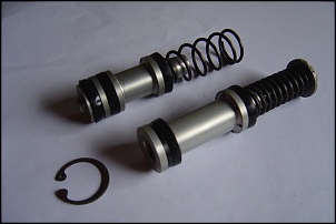

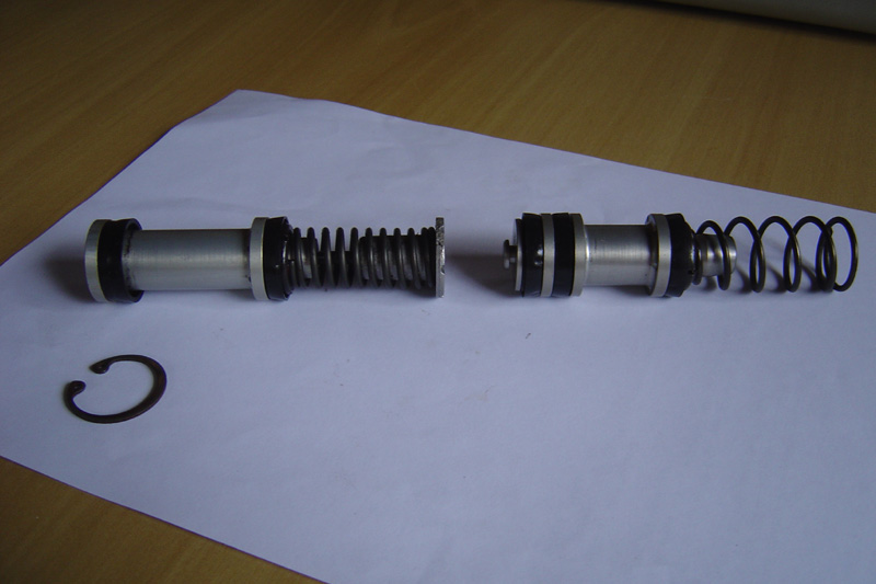

    Tirei o C. Mestre novamente e voltei o reparo antigo, para ver se os sintomas mudariam. Nada. Apenas o pedal voltou a baixar. O pedal está despencando. Parece que o cilindro mestre esvazia de repente Fim da linha pro Cilindro-Mestre?
    PS: A foto anexa é do reparo antigo, Bendix, que está instalado agora.
    PS2: na foto em linha, o pedal está á esquerda.

    CACÁ,
    o sintoma que vc descreve não deve ser do cilindro mestre em sí.
    pedal baixando quer dizer: vazamento interno provocado por retentores(gaxetas) gastos.
    SE o cilindro mestre não apresenta corrosão(isso vc já viu) , nem ovalização e neste caso eu ainda não tinha descrito uma maneira de observar isso:
    Ilumine o interior do cilindro e observe a parede: veja se é observável um lado bem mais polido que o outro. O lado polido é o + desgastado. Mas isso é pouco qualitativo. O certo seria usar um Imicro ou subito e medir o DIA do cilindro.
    O teste definitivo é instalar o reparo. Se o cilindro estiver acima da tolerância, mesmo o retentor novo não dá pressão suficiente dos labios contra a parede para vedar e pressurizar o fluido e então .... vc continua com vzto interno eo pedal em primeiro momento parece pressurizar mas, a pressão cai e o pé afunda.
    Se vc for exigente, pode comprar 2 manômetros, instalar em cada saida, pedi para alguém pisar e vc observa a pressão das camaras.
    Em qualquer caso, se mesmo depois de trocado o repao o cilindro não deixa a pressão
    subir e estabilizar ... lixo.

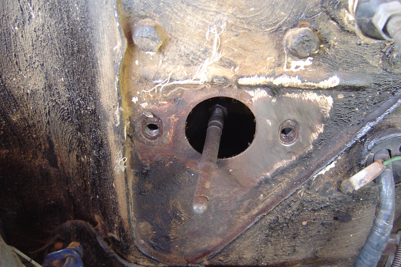

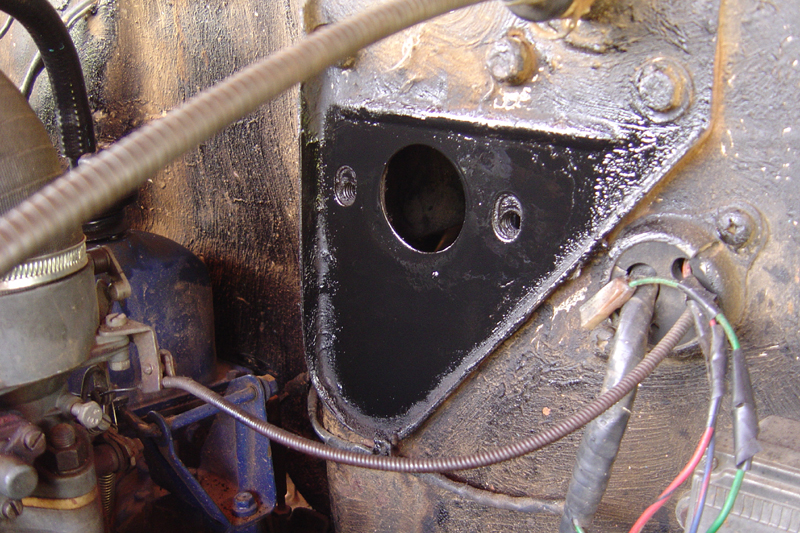

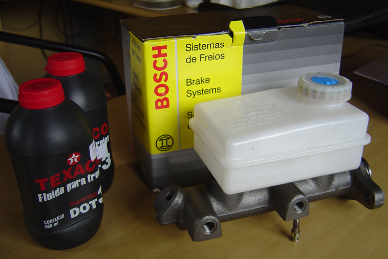

    Leopoldo, comprei o novo cilindro. Marca Bosch, #CM 2184 CJ, para Veraneio. Procedi uma preparação da superfície onde ele será assentado e vou instalá-lo. Como proceder?
    1) No cilindro novo não veio a porca da extremidade. Tiro a porca velha e coloco ali? Cilindro novo e porca usada? Credo!
    2) Assento o cilindro, encho de fluido e sangro ele sozinho antes de re-sangrar os tubos?
    3) Devo tomar algum cuidado nas primeiras pisadas? Afinal, ele é virgem ...
    No mais, acho que estou chegando ao que eu queria e nao consegui com o mecânico: ter um mínimo de confiabilidade e segurança. Obrigado a vc e a todos pela força

    Obrigado
  • #81
    Citação Postado originalmente por edgar Ver Post
    Caca,
    La vão as perguntas:
    1)Quanto pagou no cilindro ?
    2)Ja veio com o resevatorio ?
    3)Sabe qual o diametro interno dele ?
    4)A veraneio originalmente usava somente lonas ou sera que ja existia com disco na frente ?
    5)Pelo que reparei este cilindro tem duas saidas, é duplo mesmo ?
    Obrigado
    Opa, tudo bem Edgar?
    Lá vão as respostas:
    1) R$ 182,00 à vista
    2) Sim
    3) 1 polegada. Pode-se usar reparos da C-20, A-20 ou F1000 tambem (R$ 52,00), mas esse ja veio completão.
    4) Não sei, acho que só lona, mas tinha 2 modelos p/ Veraneio na loja: um com saída do lado direito e esse meu do lado esquerdo. O vendedor disse que esse meu é o da Veraneio "moderna". Vou ligar lá para saber o ano correto e posto aqui mais tarde.
    5) Sim, é duplo.
    Abração
    Cacá - CJ5 '82 & Samurai High Roof '91
  • #82
    Edgar, informação correta: O cilindro é da A/C/D-10 e Veraneio 78-84. O sistema era só lona. Part# CM 2184 CJ, subcodigo 2262184.
    O correspondente da Bendix é # 2259369, era o meu antigo.

    Preparação:
    remova o cilindro mestre.
    escove e remova tinta velha, corrosão, sujeira
    passe thinner para desengraxar
    aplique uma demão de wash-primer catalizado
    depois de seco, aplique uma demão de tinta.
    depois de seco, faça um assento do cilindro mestre com permatex silicone preto ou cinza.
    instale o cilindro mestre
    Sobre as porcas, não há problema em reutilizar porém, na linha GM pode ser que apresente outro tipo de rosca para a tubulação e isso exige re-flangear o tubo.
    NÂO esqueça de verificar a compatibilidade e comprimento do varão de acionamento.
    Sobre sangrar ... enche o recipiente e sangre o cilindro mestre ANTES de instalar a tubulação.
