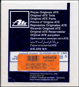

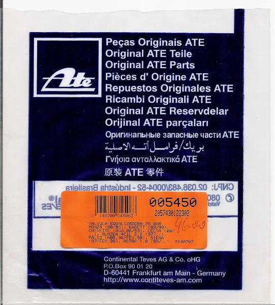

    Me veja a especificação que esta naquela estiqueta amarela da embalagem, se possivel me tire uma foto mais de frente, assim imprimo e levo pros nó cego da loja. Sabe como é de estado para estado as peças ganham nomes dos mais diversos.
    Salve Edgar, anexo o scan da embalagem. Veja que está escrito "equalizadora", mas o camarada que vendeu garantiu que esta é a tal "proporcionadora". Seja lá o que for, resolveu o problema de distribuição da pressão frente X traseira.

    Cacá,
    Beleza, o scaneado, esta mesma valvula um louco queria me vender para botar o sistema dianteiro, veja se pode...acho que ninguem entende de nada ! Tentei baixar um catalogo da "ate-freios", mas o site deles é uma éca ! Só consegui um catalogo basico de cilindros, pinças, etc....mas estas valvulas não aparecem em lugar nenhum ! Achei um 0800 deles, vou ligar la e choramingar um pouco. No site que vem escrito no saquinho consegui um super catalogo em alemão e ingles, mas só tem dimencionais de pincas e cilindros, mas não encontrei um catalogo de aplicação

    Kim, então são 3 tipos?
    > Equalizadora
    > Proporcionadora
    > Pressão Residual
    Vixe!
    [s]
    Cacá - CJ5 '82 & Samurai High Roof '91
  • #152
    Citação Postado originalmente por edgar Ver Post
    Então, Edgar, num post anterior tambem comento sobre isso. Agora, eu pedi "proporcionadora" e o cara me deu essa. Tá escrito "equalizadora". Ele me mostrou uma outra embalagem com 2 valvulas, tambem escrito "equalizadora", mas disse que não era aquela que eu precisava. Vai entender...
