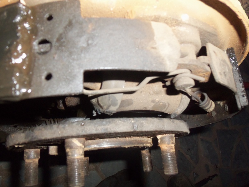

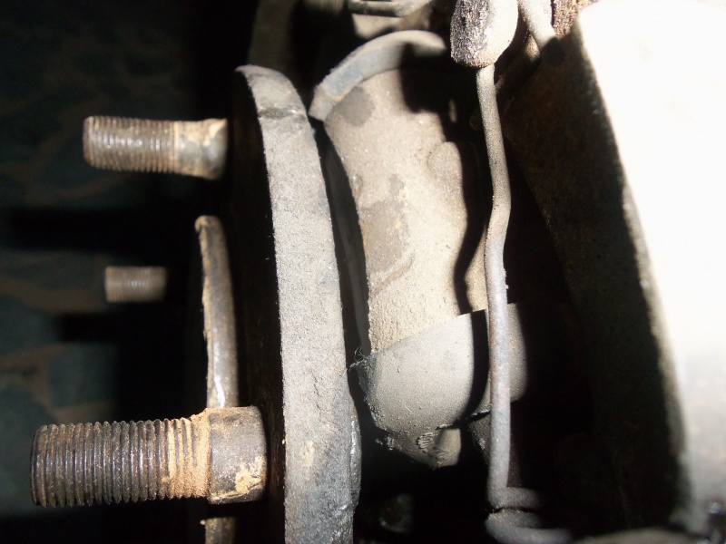

    Pessoal boa tarde. Realmente, o sistema de freio da F75 (Duo Servo) realmente faz uma diferença danada.Minha canela chegou doendo bem menos da ultima trilha que fiz.O freio de mão no cardã também foi fundamental pra isso....devido a outro problema que tenho com meu jeep em não poder desligar quando o motor está muito quente...daí eu antes tinha que ficar dentro do jeep..segurando o bicho no freio de pedal...agora facilitou.
    Enfim...uma coisa me preocupou demais....ao chegar em casa de desmontar o conjunto da traseira pra conferir..debato com o cilindro de rodas quase rompendo a parede, devido ao fato dos prisioneiros de roda estarem esbarrando nele....estranho...mas não sei de onde pode estar vindo toda essas folgas...mas ao que parece...o problema além da folga está na marca do cilindro de rodas....-100_3417.jpg -100_3423.jpgpor incrível que pareça ainda não deu vazamento no cilindro de rodas....mas a parede está bem fina.
    Mais tarde..pesquisando na Net...vi que existe diferença nos fabricantes...ou então...algum bem específico para a F75....no caso aí foram os da traseira..

    Note que na foto que vc postou um cilindro ao lado do outro, é notório que um não é substituto do outro justamente devido à distância da fixação (parafusos de fixação) para o centro do cilindro onde pega as sapatas... o que eu tô achando que é seu problema é no semi-eixo mesmo... vc viu se tá com folga? para o cilindro estar desgastado do jeito das fotos, vc teria notado algum barulho quando andando normalmente na cidade, na estrada... caso não o problema surgiu na trilha... que modelo é seu semi-eixo? chavetado ou não?

    Fala Pablo tranquilo?
    Então, é até meio complicado de falar mas pelo que vi aqui existem uns 3 tipos de eixo dependendo do ano do jeep. E o meu é desse (não chavetado) da foto-p_produto_571.png e parece de um ano que parece que saíram mais de um tipo de semi-eixo de fábrica, mas ele é cônico e da metade pra frente tem o diâmetro reduzido até encaixar no diferencial. E na verdade eu montei o conjunto e fui pra trilha..e ao desmontar em casa pude perceber o problema, mais ou menos 95 KM no total..(trilha+asfalto+estrada de terra)
    Quando montei vi que havia ficado bem próximo, quase esbarrando nas coifas de vedação do cilindro de rodas mas não pensei que chegaria a tanto.
    Mas de fato ter passado com o Jeep em algumas erosões pode ter ajudado a empurrar o eixo pra dentro.
    Vou procurar o cilindro pra comprar e ver se realmente há essa diferença, pois estes da foto não são os do meu jeep, achei isso na Net mesmo.
    No entanto, o rolamento cônico "entrou fácil" na tubeira do diferencial, enquando do lado direito sofrei pra colocar de volta quando estava montando o espelho da F75 no lugar dos origninais do Jeep.

    Por esta foto......
    Veja que os pinos da sapata de freio estão deslocados fora da linha de centro F 75.
    deve ser de uma outra viatura,, Por exemplo da Ford f 100 F. 1000.
    Parecem ser iguais.... mas existe a diferença nos tamanhos dos patins de freio (sapatas).

    Parece ser mesmo que a folga ficou muito pequena entre o CR e o semi eixo

    Notemos que o amigo trocou o sistema original pelo de outro carro (F-75 ou F-100)... então a diferença de uma aplicação para outra pode estar aí...
    Agora eu pergunto... com esse semi-eixo aí o rolamento não deveria ser aquele que é montado (não cônico)...
    Fiquei na dúvida agora!

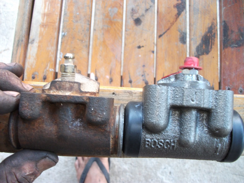

    Boa noite senhores...
    Então...depois de pensar...pensar ..resolvi em plena quinta mesmo desmontar o troço...e a surpresa ;..tirei o cilindro velho..levei na auto peças pra comparar.....e..surpresa!!!!! culpa da Bosch!!!!
    Realmente, a marca faz a diferença nesse caso aí.Tudo bem que o cilindro que estava montado ja devia estar rodando em outra viatura...sem ser Jeep...talvez uma F75 mesmo e o principal....nada justifica também o semi-eixo deslocar no sentido axial, mas nesse caso de adaptação, a marca Bosch tem um ressalto bem maior no encaixe do cilindro no espelho. Isso fez com que o semi deslocando pra dentro, a parte de traz dos prisioneiros de roda esbarrasse na parede do cilindro até quase rompê-lo.
    Troquei o cilindro e a distância do prisioneiro á parede do cilindro aumentou consideravelmente. A nova marca é Fortec (direita) e o antigo é Bosch.
    Jeep...ta sendo desse jeito mesmo...cada dia uma novidadezinha...uma hora ele fica bom de vez...enquanto isso a gente vai quebrando a cabeça.
