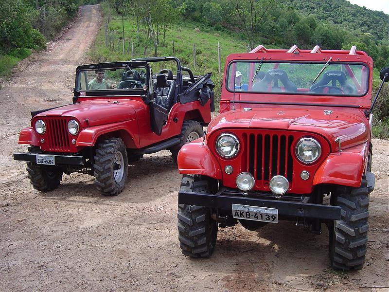

    Eu já palpitei em outro topíco mas vamos, lá, estou usando os Super Tork 265,75,16 e realmente são demais, otimos na trilha, no visual entao, realmente fika LOKO, quanto a pegar na lata, como o colega já disse em alguns casos pega, e ainda não estou usando espaçador, tenho os freios originais (CJ5 68), estou pensando em colocar disco e servo, mas até então estão freiando bem, como vc. disse tem que acostumar a freiar antes.............e tranquilo, a caixa de direção é original também e folga e peso é de praxe, segue em anexo foto..................
    gde. abraço

    Ficou bonito ...
    Luciano, ficou muito pesado com a caixa de direção original ?
