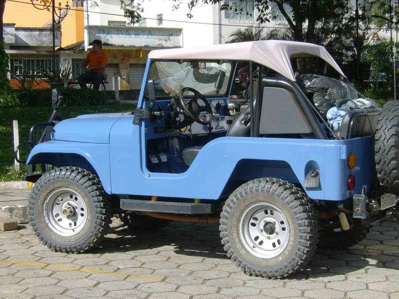

    Estou querendo colocar pneus 265/70/16 ou 265/75/16,(não sei a difernça entre os dois ) no meu jipe. As rodas são da F1000 tala 6,5. Uso espaçadores de 3mm. Mecânica original 6cc, 3 marchas. Vou tentar experimentar com a direção original, e se ficar muito pesado depois eu tento trocar. Alguém tem esse set? ou algo parecido pra opnar???

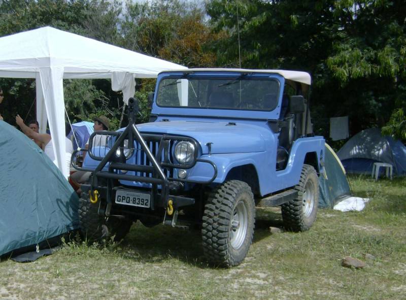

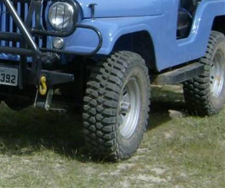

    Eu uso o 265/70/16 com VJ 900, rodas da F1000. e estou muito satisfeito.

    Voce pode fazer o VJ 900 no aro 15 tambem, é um excelente pneu.
    Miniaturas de Anexos Miniaturas de Anexos Pneu 265 na roda da F1000?-carrancas-012a.jpg   Pneu 265 na roda da F1000?-carrancas-035a.jpg   Pneu 265 na roda da F1000?-carrancas-035b.jpg
