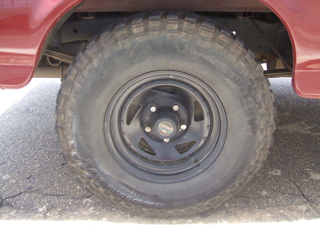

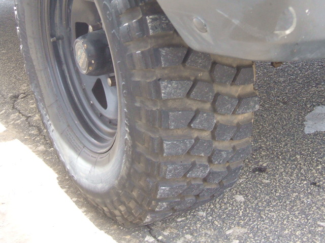

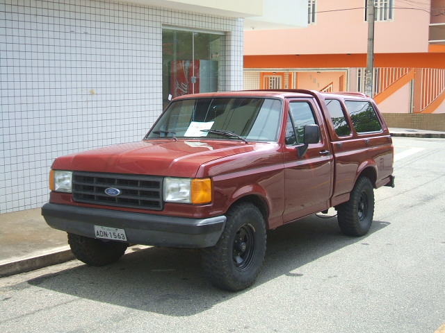

    F-1000 com 265/75/16
    Eu usava na minha ex F-1000 pneus 265/75/16 com tudo original, e funcionava tudo blz, os pneus eram reformados VJ900. Ai vão umas fotos...
    Miniaturas de Anexos Miniaturas de Anexos Pneu 265 na roda da F1000?-dscf2140.jpg   Pneu 265 na roda da F1000?-dscf2159.jpg   Pneu 265 na roda da F1000?-dscf2161.jpg
