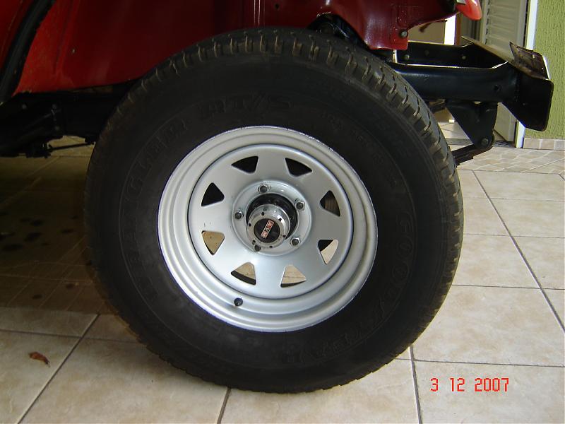

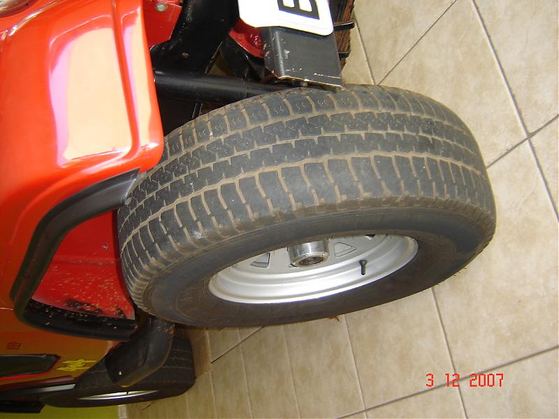

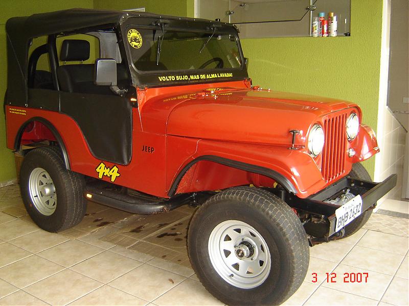

    Smile Fotos com os pneus da F250 265/70/16
    Ai estão as fotos das rodas F-1000 aro 16 com as rodas da F250. Particularmente gostei do resultado, tive q colocar os alargadores e afastadores mas ficou mto bom. Espero q ajude.
    Sobre as fotos, por favor, não repare no papelão embaixo ok, pq como diz a frase " JEEP NAO VAZA....DEMARCA TERRITORIO", o meu estava demarcando mto e minha esposa ja queria me demarcar tbm, huahuahua.

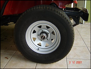

    Eu uso o 265/70/16 com VJ 900, rodas da F1000. e estou muito satisfeito.

    Voce pode fazer o VJ 900 no aro 15 tambem, é um excelente pneu.
    Miniaturas de Anexos Miniaturas de Anexos Pneu 265 na roda da F1000?-carrancas-012a.jpg   Pneu 265 na roda da F1000?-carrancas-035a.jpg   Pneu 265 na roda da F1000?-carrancas-035b.jpg
