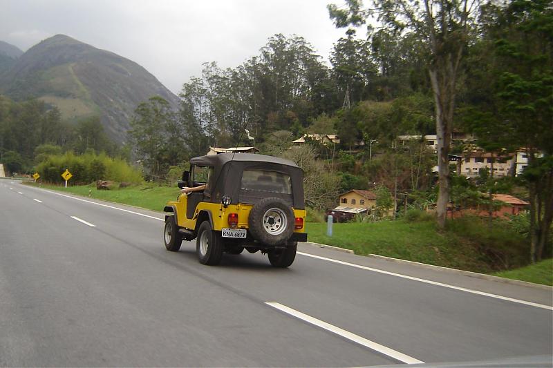

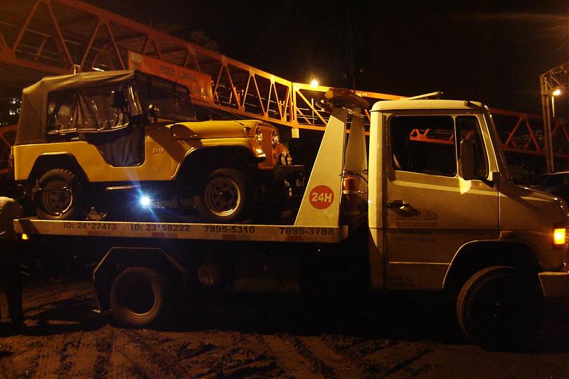

    OLá a todos.. obrigado pelas dicas....
    Ontem fui buscalo na região serrana do rio... caraCAAAA.... é um mini caminhão... os caminhoneiros businavam para mim... ehehheheh...
    ManeiROOOOO... mais na boa meio complicado de dirigir....
    O mais complexo achei o freio fraco d+.... vou ter que dar uma olhada nisso...
    Ele era meio bobo se anda-se mais rápido... vim numa média de 40 á 60km...
    Mais para dar emoçãoooooo... pifou na linha amarela..eehehhehe...
    A bobina deu adeus.. e lá vamos nos no reboque.... na boa poxa fui buscar com boa intensão e ele já me faz passar vergonha...
    Enfim... o mecanico vai cutucar.... e ver o que fazer...
    Mais foi MICOOOOOOOOOO foi..ehehehhe...
