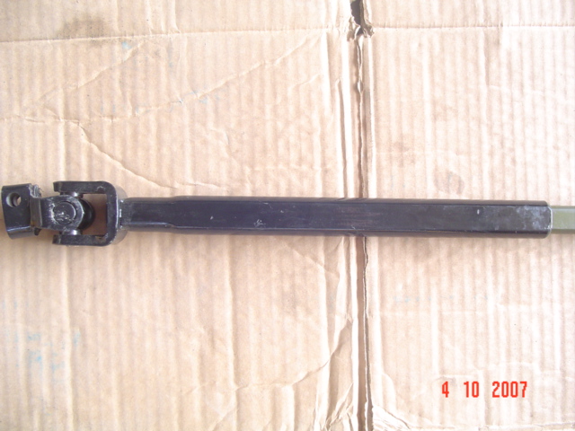

    Amigos,
    Instalei no meu CJ o setor da S10 com a saída das mangueiras hidráulicas pra cima.
    Meu mecanico falou que tinha de fazer um furo de broca na ponta do setor pra passar um parafuso ( encaixe da ponta do setor com o braco com a cruzeta do terminal da direcao )
    Fizemos o tal buraco na ponta do setor ( aquela ponta estriada )
    Montamos, colocamos fluido no sistema e ligamos o carro....foi aquela "mijada" de oleo no chao.
    Desmontamos o setor e vi que no furo que fizemos tinha uma parte oca da camara...quer dizer fudeu!!!! MAndei num cara que mexe com Direcao Hidraulica e ele está trocando o setor ( eixo com a ponta estriada ) e disse que só pode colocar no lugar uma flange ou a trava que vem por fora.
    Alguém tem sugestao, foto de adaptacao desse stor num CJ pra eu poder mostrar pro mexanico pra ele me dar uma solucao plausível???

    Cara desculpe a expressão mas que idiotice foi essa ??
    Furar o eixo transversalmente pra passar um parafuso e travar a abraçadeira da cruzeta...
    Não existe isso, a própria caixa tem uma pequena cavidade na estria que é onde passa o parafuso da abraçadeira mas isso é sobreposto ao eixo.
    Um técnico de direção hidráulica já tinha me falado que ali dentro do eixo é oco e circula óleo.
    Vai usar a flange do opala que encaixa nas estrias e tem o buraco passante do parafuso qu passa pelo rebaixo citado pelo Elmer.

    Leo,
    Anteriormente vc já tinha me falado sobre tudo que eu precisaria pra instalar a tal direcao.
    É que nas barras de direcao dos antigos e bons CJ´s o sistema é assim com o furo transversal... Por isso que o mecanico achou que a melhor alternativa era o furo ( desconhecendo o sistema oco da peça ).
    Soluçao: Levei o setor pra um cara que mexe com direçao hidraulica que é amigo do mecanico e disse que ia ajudar a resolver o problema de seu amigo. Ele irá trocar o eixo e pronto!!!
    Provavelmente segunda-feira o setor estará no carro novamente e sem fazer "o tal do furo transversal para travamento"!
    Vou seguir seu conselho e correr atrás já de uma vez da flange do Opala e ver como adaptarei.
    Será que corre o perigo da barra escapar??? o setor está bem fixo no chassis e a barra entra 1,5cm nas estrias do setor... acredito que está bem preso. Mas vou ver o esquema do travamento com a flange de outro carro da GM e sapecar lá.
    Continuem com os palpites, pois quero colocar o Vovoníssimo pra testes ainda esta semana.
    Falta escapamento e setor pra acabar e ventuinha elétrica!!!
    []´s ansiosos pra testes finais

    bom, acho que vai ter que fazer uma janela a mais aí na travessa frontal pra poder colocar o parafuso e as chaves pra apertar a abraçadeira da cruzeta...

    Tivesse feito o que te disse não tava com esse trampo todo aí, isso provavelmente pq não quis cortar a grade dianteira. Favor tirar foto de frente.
    Elmer, essse setor de s-10 não me parece igual de ômega, confere?

    Elmer, este erro aconteceu comigo ontem, meu mecanico furou a ponta estriada, vazou oleo, f%deu todo o esquema, NUNCA FURE NUNCA FURE

    Furar pra que ? Medo de escapar ?
    Ate uma arruela ia melhor que furar ali ... questao de analise
