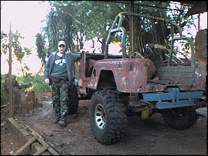

    Grande Smooth(grande mesmo, nem cabe no jeep hehe) vai ficar grande sim, apesar do erro de cálculo de altura inicial de projeto (hoje o chassis, tá pronto com o powertrain conectado, os eixos no lugar e os freios (discos ventilados, com pinças de ação dupla nas quatro rodas) prontos, novamente coloquei a carroceria em cima do chassis para medições, sem os calços (que serão originais, portanto de 10mm = ou -
    ) e deu do assoalho no chão 67 centimetros, considerando os calços seria 68cm, portnato bem fora dos 95 cm relatados anteriormente, porém estou calçando 33'' 3k, o que na melhor das hipóteses corresponde a 35'', portanto fora do projeto inicial dos 37'', mas carcaças inexistem e a $$$ é curta, então...
    Independente da altura, o que eu quero é curso, e pelo menos no macaco hidráulico, dá até medo de ver o bicho trabalhando. Estou muito satisfeito....
    A grande questão agora é: fazer ou não a carroceria de acordo, considerando que a minha tá podre mesmo, e que eu não aguento mais ficar sem 4x4, (só na reforma do "Super 15", já tá indo mais de dois anos e meio) tô quase metendo tinta do jeito que tá e mais pra frente troco a carreceria...
    O mais importante já tá embaixo e funcionando daí....
    Assim que o meu sobrinho me mandar vou colocar aqui o vídeo que fizemos hoje do motor funcionando, é bem legal....
    Abraços a todos.

    Agora vai...
    Domingo agora vou buscar a traia lá em Engenheiro Coelho (+ ou - 60 Km de Campinas) e vou trazer pra cá, daí vai dar pra fuçar todo dia
    Aí quem sabe, se Deus ajudá e o diabo num atrapaiá, se num chover, se benzer, em mais uns dez anos fica pronto
    Abraços, num guentano mais ficar sem jeep (já se vão três anos)

    Indo pra "funilaria" , que na verdade, será tinta e chapa xadrez por cima
    Tuna
    Cj-5 1966 - "Tsunami"
    não acha que a altura ta meio GONORANTE?
