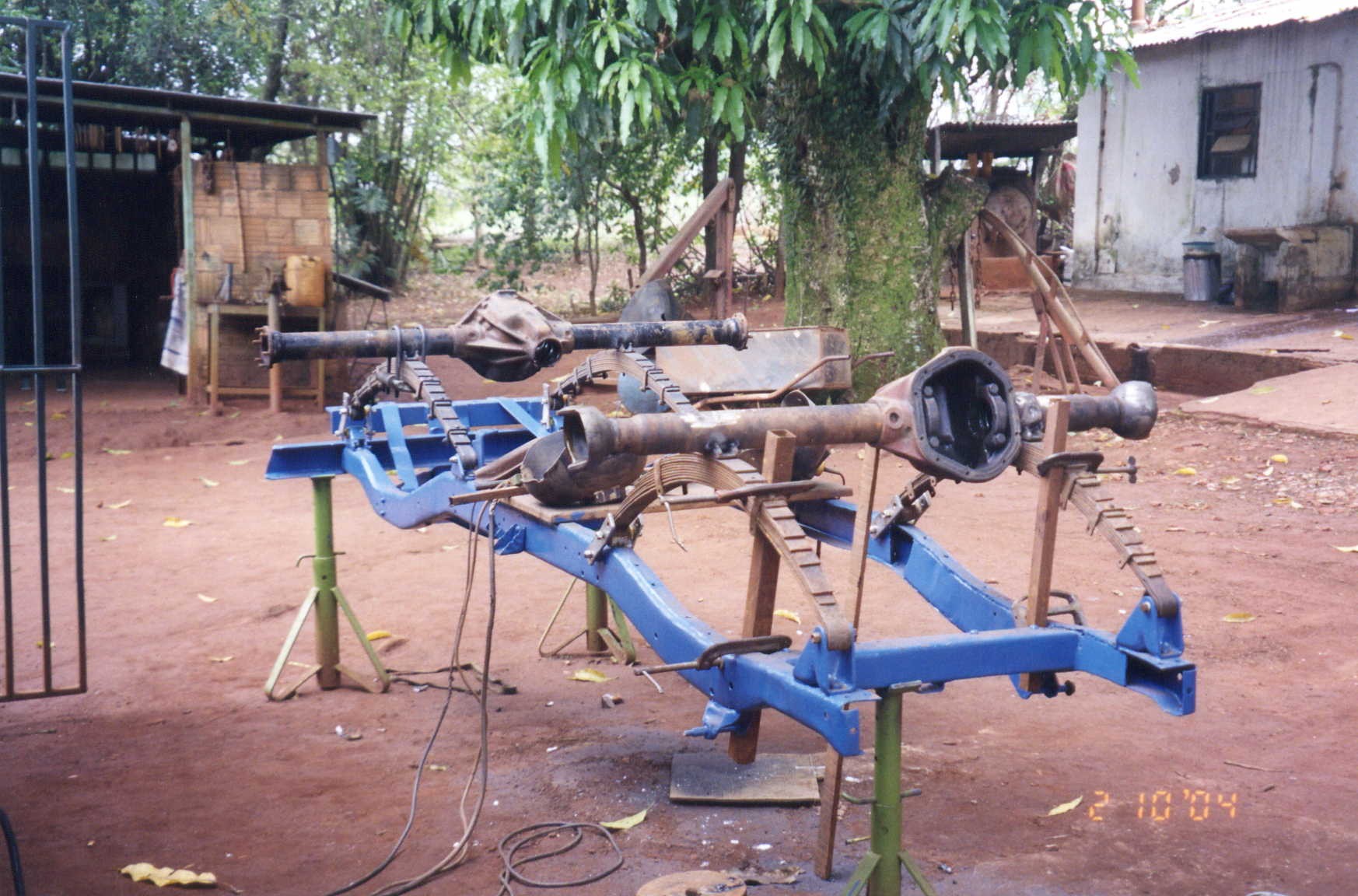

    Entaum, esses ae saum meus tannuri, ne' Sandro? , saum feitos em carcacas de Swampers 33'' entaum acho que a altura para o resto vai ficar legal... veremos esse aqui e' o meu chassis, ja' alinhado e reforcado, quando comecei a colocar os eixos, nesse findi devo fechar os eixos e coloca'-los no lugar com os freios, (discos de f-1000, mais pincas de opala, nas quatro) to precisando descobrir qual valvula equalizadora usar (alia's o nome e' esse mesmo?), veremos...
    p.s. desculpem a acentuacao, e' que agora entrei pro mundo do mac e ainda to aprendendo....
    Abracos

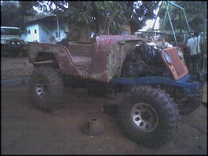

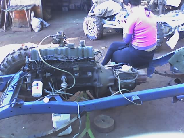

    Grande Pólvora,
    Infelizmente o troço num tá andando do jeito previsto, nunca anda né?? vou ter que esticar esse tal de "cORnograma" até o final do ano pelo menos, mas o trem já tá de pé algumas fotitas recentes (duas semanas atrás, umas mais antigas, he, he):
