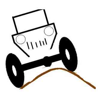

    Gostei do desenho, mas não é assim que se faz. hehehe... ilustrei abaixo a correta maneira para transposição do obstáculo em questão. brincadeira
    Falando sério, o pessoal aqui de BH esta fazendo o SPOA e colocando os diferenciais de RURAL. Acho que tem só 1 que usa 33" o resto é tudo menor. To pra te falar que fica bom pra kcte. É o pessoal do Radical que organiza o Endurance, e a gente só vai para as mais pesadas. No começo é difícil acertar a questão das molas, eles passam as molas trazeiras para o lado de fora do chassi, para dar mais estabilidade, o que é bem simples de fazer. Lógico que pela altura, um bração ou outro acaba dando uma deitada de vez em quando, mas na trilha a coisa melhora legal. Até hoje não vi nenhum lugar, por mais apertado que fosse, que os diferenciais dificultassem a passagem. Daí então, coloquei os diferenciais no meu Samuca com os 3K 33". Ainda não andei, mas assim que ficar pronto eu te conto.

    Beto....
    Acho que o desenho ridículo ali em baixo explica oque quero dizer, única diferença entre os dois desenhos é a largura do eixo, percebe que no de eixo mais largo o bola de difencial enroscou. Única solução alí seria adoção de pneus maiores. Esse mesmo tipo de errosco acontece tambem quando na trilha a gente é obrigado a andar com apenas um lado do jeep dentro da erosão.
    Sei de todos os pró de ter um eixo mais largo... mas acho que se o cara não tiver um pneu grande não compensa.
    Não existe configuração perfeita, com criatividade sempre se acha uma maneira de atolar mas esse seu exemplo não é comum e as vantagens do eixo largo são comuns e acontecem a toda hora.

    Ix..... tenho idéia direrente de todos será que so tão cabeça dura assim?
    É que a maioria das trilhas por aqui são com erosões, bem como o desenho que coloquei ali e o difencial enrosca facil. Exemplificando numa das trilhas foi com a gente um troller e uma F75 com motor MWM 2.8, ambos com pnues 31'', não conseguirar acompanhar, a F75 voltou e o trolha ficou a trilha inteira sendo puxado...
