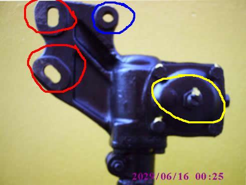

    Parando com a conversa mole, realmente tem razao, um jeep novo em meados de 1960 tinha folga? acho inaceitavel. masss.. bom se eu estiver mto enganado, na foto q te mando em amarelo esta o pino de regulagem da caixa de direçao, afrouxe a contra porca e va apertando devagar e verificando como fica a direção, mais se lembre, o pino tem um limite de curso, se chegar nele e tiver com folga ainda, so uma caixa nova vai resolver seu problema, aproveite e verifique a folga dos pivôs da direção tbm, influenciam, agora se realmente for trocar, pode optar pela direção do santana, original como hidráulica, est por sua vez nao precisa "rasgar" a frente do jeep para acomodar a cx de direção no forum tem bastante material disto inclusive com fotos
    abç !!!

    Caramba.. eskeci.. mais olha ela ai.. hahaha abraçoo
    OBS. as outras marcações são para o caso da coluna da direção estar mto justa com relaçao ao painel, vc pode mudar a inclinação da caixa afrouxando os outros parafusos destacados !!
    precisando dá um grito ai

    - inspecionar e regular a caixa, na porca e cabeça do parafuso (na lateral da caixa).
    - regular o angulo da caixa (nesses parafusos que prendem a caixa ao chassis da foto acima).
