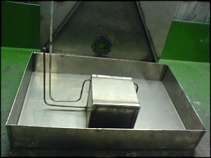

    CAROS AMIGOS, EU FABRIQUEI UM TANQUE DUPLO DE INOX, NA LARGURA DO ASSOALHO TRAZ. MED. 90X100X15cm COM UM SUB TANQUE MED. 55x40x20. PARA INSTALAR FOI PRECISO ABRIR O ASSOALHO P/ PASSAR O SUB TANQUE E A BOCA FICOU NA ALTURA DA CX DE RODA LADO EXT. ENTÃO EU TENHO COM UM TANQUE DUPLO DUAS OPÇÕES. 1- TANQUE CHEIO 170 LITROS P/ LONGAS VIAGENS (NAS ESTRADAS DE TERRA Ñ TEM POSTO DE COMB.) 2- PARA TRILHAS CURTAS O SUB TANQUE COM 44 LITROS

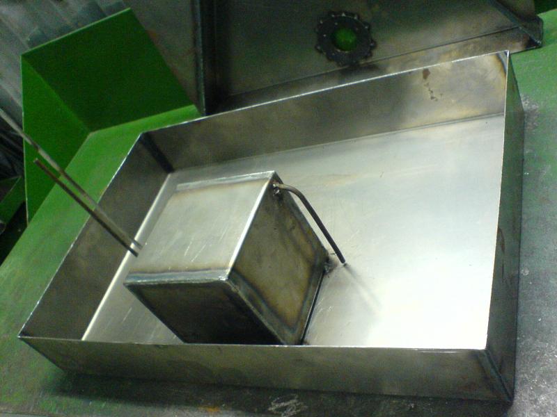

    Seguinte
    Acho que a melhor solução pro tanque de combustivel é colocar ele embaixo do assoalho traseiro, tirando o pessoal que quer manter a originalidade.. Dentro do jeep ele sempre vai atrapalhar, pois vai roubar espaço que já é pequeno.. No meu caso eu mandei fazer um sob medida pra encaixar dentro do chassis (parecido com aqueles que vende no Garra)... O meu ta com aproximadamente 40 lt e é fica todo embutido... Pensando que mais tarde eu teria que providenciar um cash tank, tive a ideia de colocar ele dentro do tanque.. Então fiz um cubo e ele ta la escondido con aproximadamente 4 lt ... Assim se a gasolina acabar do tanque ainda vai ter 4 litros dentro do tanquinho..
    Segue as fotos
    [ ]´s sem cheiro de gasolina
