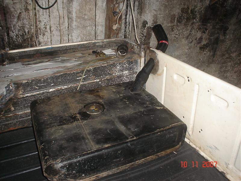

    Prezados, esse negócio de "onde colocar o tanque" é um problema.
    Tem vários tópicos aqui no forum, vários mesmos.
    Após indas e vindas, resolvi fazer algo que eu pelos menos nunca vi.
    vou instalar o tanque original embaixo do banco traseiro, com o bocal saindo atrás do estepe (suporte maceral).
    Antes do suspiro, o bocal será cortado e instalado uma espécie de mangueira, própria de tanques de carros. essa mangueira atravessará a tampa traseira (que será soldada) e se projetará voltada para a lateral (para poder abastacer sem retirar o estepe). a tampa original terminará a gambiarra.
    espero que dê certo.
    porque farei assim:
    1) preciso de mais espaço no banco (vou baixá-lo e colocar mais para trás recortando a caixa de roda);
    2) não preciso de muita litragem, pois meu CJ é diesel e faz 7km/l na trilha
    3) fiquei com receio de colocar o tanque em baixo.
    4) o tanque original é mais baixo que o da kombi e cabe sob o banco traseiro
    5) vou gastar menos
    abração
    tá quase pronto
    o jipe está na reta final. quase saindo do estaleiro.
    o tanque já está no lugar e com condições de visualisar o "estrago"...
    deêm uma olhada.

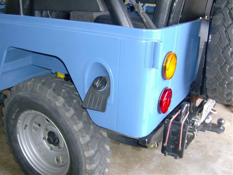

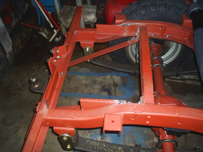

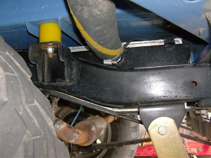

    Eu instalei na traseira no quadro do chassis, o tanque foi confeccionado em chapa de aluminio de 3mm de espessura, ficou com uma capacidade de 39,8 litros, bem proximo do original que tem 40 litros. Para isto contei com a altura da carroceria em relação ao chassis, usei calços de 2".
