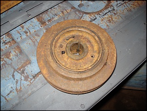

    Tenho um motor do Maverick. desmontado.
    Neste motor a polia do virabrequim é diferente da do BF...
    esta polia diferente é prensada com uma borracha em ferro fundido..
    Ok.. vou postar uma foto da polia.
    Rural Willys,1965. 1966. 1973

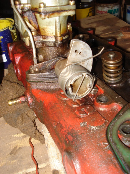

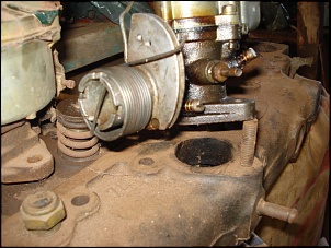

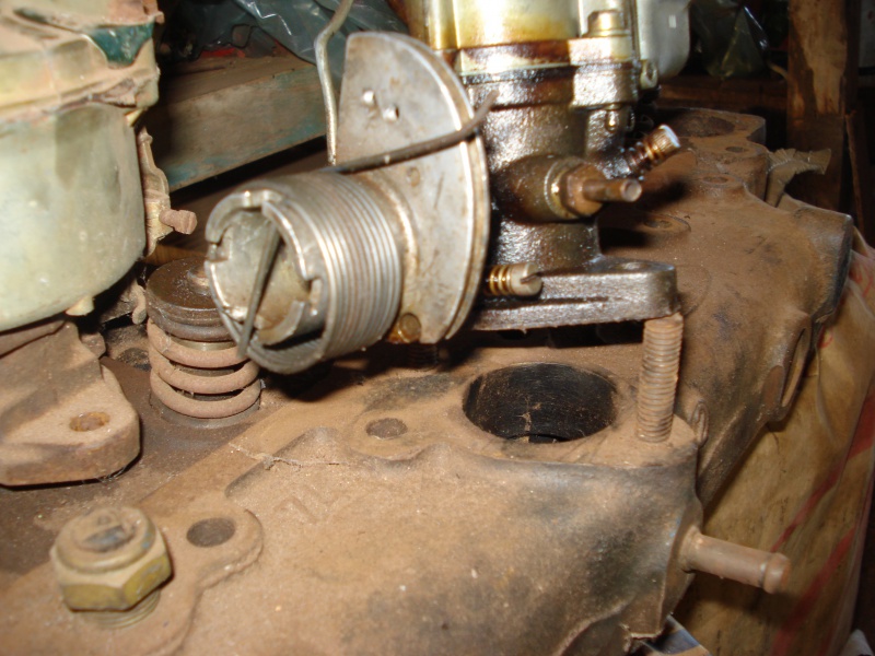

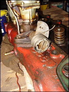

    Hoje, olhando o cabeçote do motor BF 184 (maverick).
    Tem uma diferença que olhando não aparece, mas tem...
    O carburador do BF 161 não serve no cabeçote do 184, pois este é um pouco maior o furo da admissão no cabeçote.
    como também a distancia entre os prisioneiros da base do carburador...
    A base do carburador (pé de ferro) tem que ser trocada pelo da Linha Chevrolet Brasil. com o carburador DFV 228...
    por enquanto é isto.
