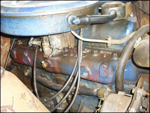

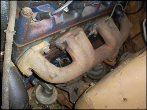

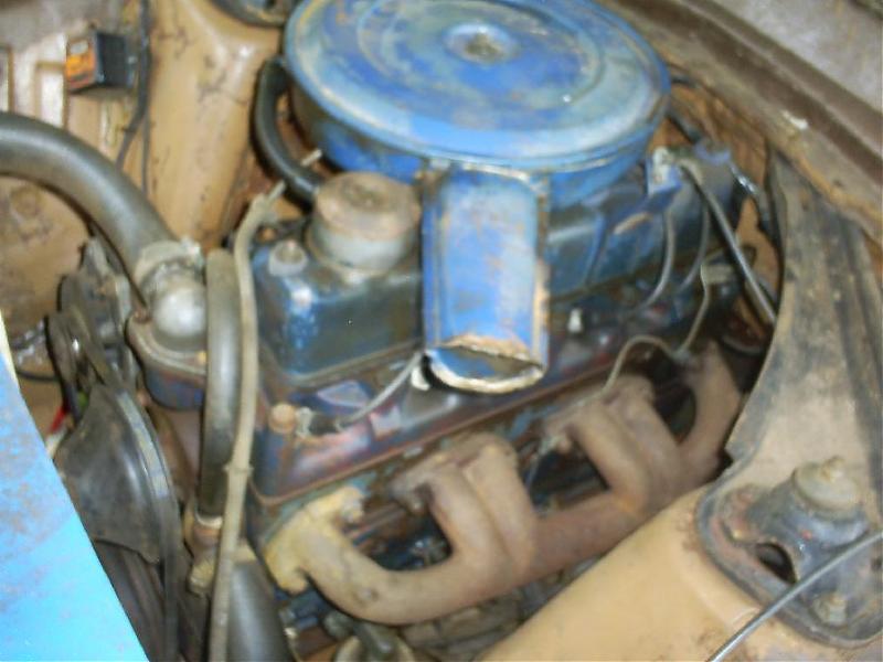

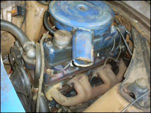

    Se ajudar, tão aí anexadas umas fotos do motor 6 cil do maverick daqui de casa. Legal que o cabeçote é de jeep(fabricado em 66), proeza de algum mexanico...
    externamente o que se nota de cara é o filtro de oleo e uma mangueira dágua extra que vai da altura do primeiro ao ultimo cilindro pela lateral
    Acho que o do maverick não deva ser mais economico não, afinal o motor é o mesmo com clindrada aumentada, então num faz muito sentido. No maveko ele faz uns 6,5 na cidade e 10 na estrada no máximo e com pé de pluma.
    abraço!
