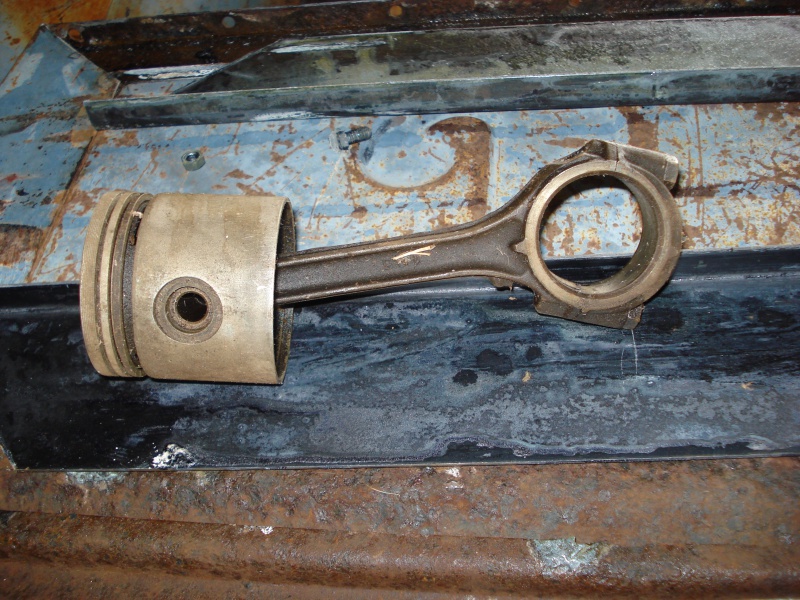

Está aí umas fotos sobre a diferença dos motores....
A diferença maior está na altura do bloco..
Anexo 435276Nesta foto. tem duas bielas com os pistões...
O de cima é de um motor BF 161.
O de baixo é de um motor BF 184. em que a biela é diferente..
Anexo 435279Este conjunto pistão biela é de um motor bf 184.
a biela é diferente, tem no colo do virabrequim; um lado é maior e o outro menor..
Quero dizer retirando o carter de óleo, se a biela estiver como esta da foto é 184...
Ok... além da diferença de altura, o motor 184 tem uma ligação (mangueira) logo acima do distribuidor...
