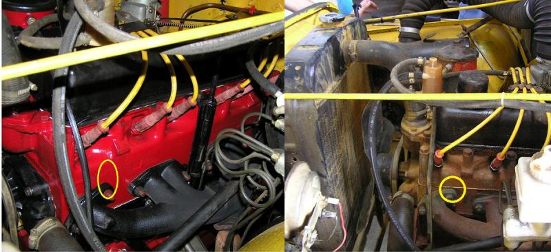

Reslima, a mangueira que ajuda a refrigerar o 5 e 6º cilindro, saiu apenas no Maverick. No motores 3000 que equiparam Rural Luxo, F85, Itamaraty, não tem essa mangueira.

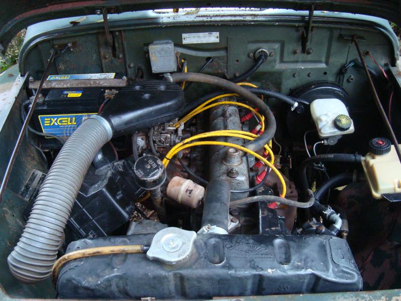

Eu tive uma F-85 com esse motor original, ele é muito bom, bastante torque, porém sempre queima junta do cabeçote entre o 5 e 6º cilindro. Usei junta especial e ainda assim queimava após uma trilha forte, no uso normal não tem problema. Utilizava um carburador 2E, mas o ideal é deixar o DFV444 ou similar, pois senti uma leve perda quando troquei para o 2E.
Anexei uma foto do motor, pena que só tenho essa...pois depois coloquei um motor GM 151.
