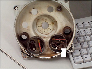

    Por traz do corpo do velocímetro tens algumas conexões que já pesquisei no fórum e não achei como fazê-las corretamente, alias pelo que pude perceber estavam ligadas erroneamente. Vou tentar anexar as fotos ,não sei se vou conseguir.
    O que não achei citação no fórum e tem no meu é o fato de ter dois resistores de 5Ω um esta sob a capa preta maior - lado esquerdo e o outro cinza, a capa preta menor é só uma ponte. Chamou-me atenção também e de o ponto 6 onde termina o circuito, pelos teste que fiz, esta isolado do corpo- é isso mesmo?
    As conexões da esquerda (visto por trás) são do Combustível e da direita temperatura.
    Internamente tem aquele tal de bimetal,citado no fórum.
    Alguém pode me ajudar onde ligo o que??Estes resistores são originai ou adaptações

    Pelo que estou vendo, os resistores colocados, foram uma adaptação....o correto seria colocar um regulador mesmo....com o bimetal, extamente como descrito nesse´link que eu te passei....pode arrancar esses resistores, que só vão servir pra te causar mais confusão....como está tudo desmontado mesmo....é melhor instalar o regulador, e se for o caso, ajustar os indicadores (tem um parafuso que move um excêntrico que ajusta a posição do ponteiro na traseira do relógio para cada indicador)....é diversão certa garantida...hehehe....dá um belo trabalho, mas pelo menos dá pra ajustar em função do tipo de cebolinha de temperatura e bóia de combustível que está usando. Dá trabalho, mas é possível....só vai precisar de um termômetro pra calibrar a temp....e manter o tanque cheio (o que é difícil pra mim..hehehe) pra ajustar o de comb....

    1)quanto falas ....o correto seria colocar um regulador mesmo....com o bimetal”, significa que devo colocar o regulador mesmo que meus instrumentos já tenham o bimetal internamente, isto é, ficará com os dois. Se for assim A corrente/ tensão passa pelo regulador e depois pelo bimetal, será que não ocorrerá algum tipo de perda ou erro de leitura?
    O regulador tem alguma especificação ou sós existe um tipo?
    2)o bimetal que tem no instrumento internamente é uma peça que parece, a grosso modo, a ponta de um platinado? Na foto anexa abaixo identifiquei o local como “A”, estou correto?
    3) a cebolinha da temperatura que tenho parece ser do opala mesmo, pelo que falasse posso continuar utilizando-a e apenas preciso calibrar o instrumento?
    4)quanto ao “ajustar os indicadores (tem um parafuso que move um excêntrico que ajusta a posição do ponteiro na traseira do relógio para cada indicador)...., o meu velocímetro é Horasa, creio que é tudo original, não localizei este parafuso que citasse, o que achei foi um orifício que dá acesso por trás( no bom sentido) do instrumento que parece ser para poder acessar/mexer num tipo de palheta que fica junto a carcaça e ao ponteiro, será que é aí que se dá a regulagem.
    5)quanto ao aterramento ou não que citei no inicio do tópico para o ponto 6, nas primeiras fotos anexadas, é para aterrar ou ficar isolado mesmo?
    6) quais as ligações corretas para os demais pontos?

    Você falou que os resistores que tem no meu circuito devem ser adaptações ?OK ,mas o ponto 6 da foto é ,digamos, um borne original, isso dá pra verificar in loco, se eu tirar o resistor devo fazer uma ponte entre o ponto 6 e o 3 e aterrar??
    É bem simples, vc retira o resistor e substitui simplesmente por um pedaço de fio..só isso.
    Provalvemente uma perguntinha tola, de quem não entende de eletrônica, mas aí vai, se o ponto 6 (ver foto)está isolado, qual a finalidade dos resistores ligados em série ou mesmo a troca por um fio que não vai ligar a nada?? Entre o 2 e o 3 até pode, mas do 3 ao 6 não consigo entender.
    Pode se basear naquilo que eu disse sobre as ligações....cada instrumento tem dois pontos apenas, um vai no respectivo sensor (cebolina ou bóia) e o outro no regulador.
    Se sobrar pontos, deixe-os como estão...
    Se em um ponto dos resistores não vai ligado a nada, vc pode simplesmente deixar como está, ou cortá-los de vez....nem se preocupe em fazer as ligações. Faça exatamente como disse antes que vai funcionar muito bem.
