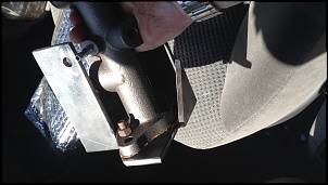

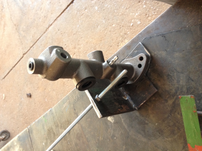

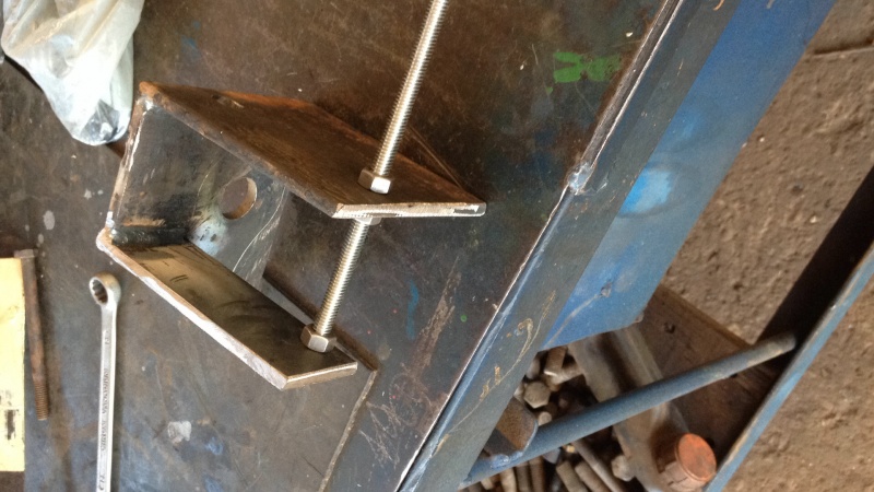

    Fotos...
    Bom, Ainda em processo de montagem, sábado passado fiz a flange para o cilindro duplo do chevette no lugar do original do jeep. Para mostrar como está ficando, vou postar algumas fotos.
    É bom lembrar que a flange ainda não está pronta. Ainda farei uma coifa par proteger a face do cilindro mestre (por onde chega a haste de acionamento.
    O parafusão que está atravessando a flange é só para segurar as partes no lugar (para não empenar na hora de soldar), e a "orelha" do outro lado (acima do sangrador do cilindro mestre) era para usar aquela chapa plana que vai até o eixo do pedal.
    Infelizmente, embora eu tivesse previsto continuar usando aquele suporte que vai do cilindro mestre do jeep até o eixo do freio, tive que cortar um pouco do suporte, para fazer caber entre o chassis e a capa seca do motor GM151.
    Agora, neste momento da montagem, estou procurando um caminho seguro para o escapamento, sem que ele fique encostado ou espremido entre a ponta do cilindro mestre e o coxim esquerdo do motor...
    Espero que consigam entender as fotos, pois elas saíram meio sem indicação de para que lado fica o que... rsrrs
    Miniaturas de Anexos Miniaturas de Anexos freio a disco na 4 rodas frenagem dificil?-img_4650.jpg   freio a disco na 4 rodas frenagem dificil?-img_4651.jpg   freio a disco na 4 rodas frenagem dificil?-img_4652.jpg   freio a disco na 4 rodas frenagem dificil?-img_4653.jpg   freio a disco na 4 rodas frenagem dificil?-img_4655.jpg   freio a disco na 4 rodas frenagem dificil?-img_4654.jpg
