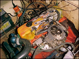

    PessoALL, sem gozação pela pintura do motor...
    Tow precisando saber que raios de carburador é este, acreditava ser um "Brosol 2E" mas depois de ver milhares de "2E" por aih e ver que nao tem nada a ver com o meu... nao sei quem tá lá sob o capô do meu véio...
    Se alguém tiver as medidas dos Giclês, e demais dados técnicos do bixu, agradeço!
    Outra coisa, nao encontro a cuba para o filtro de ar... quando saio de casa (raramente) é sem filtro e sem nada... assim nao dá pra andar! preciso de ajuda !!! e por favor, nao venham com a idéia de cortar uma chapa pra colocar o filtro, o pessoal daki é "porco" pakas pra estes servíçius tabajara....
    HHHHEEEEELLLLPPPPP......

    Marcos:
    pode ser que eu esteje enganado, mas parece um solex.
    escort talvez.
    me perdoe se eu estiver errado, mas parece bastante.

    Elcio, blz? infelizmente nao é do Escort... até peguei uma tampa daquelas do CHT pra colocar sobre o carburador, mas o buraco que tem sob a tampa é mínimo perto da boca deste aki... nao, nao é do Escort, pensei q fosse mas nao eh, nem do Gol GTS, nem do AP 2.0....
    Roger o motor é um Luxu mesmo... anda bem pakas, muito elástico e dá até medo da hora que acelera mas o carburador.... pode parecer ridículo, mas os "especialistas" em carburadores de minha cidade nao sabem qual filtro de ar cabe neste carburador... o mais perto que consegui chegar foi numa revenda chevrolet, onde aparecia este carburador equipando uma A20 4.1, e o filtro de ar para este motor fica em compartimento separado, sobre este carburador vai um tal de "adaptador" que tem três peças até ligar no borrachao para ir até o filtro.... mas NEM na revenda eu acho a peça! ?(nem mesmo sob encomenda...) pois já saiu de linha a mais de 12 anos.

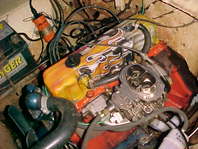

    continuo a minha busca... (Roger, vai aih mais uma fotinha do motor... )

    Marcos,
    Esse carburador é um solex H34 original do opala 6cc(acho que tmb saiu no 4cc). Esse carburador é muito bom, ele saia nas Santa Matildes, nos engesas, opalas, C20, A20, etc... O pessoal que corre arrancada tmb gosta de colocar ele no motor AP, fica muito brabo...
    O ideal era vc achar alguém que tivesse trocando o motor original do engesa, pois daí vc pegava a mufla que vem nele o colocava o filtro de ar da saveiro. Será que nessas casas que vendem material para carro de competição não tem essa mufla? Tenta na www.ancona.com.br, blza?
    Olha umas fotos nesse site (http://www.trilha4x4.com.br/dica40.htm)

    Isso mesmo Hugo, este carburador mesmo!
    Será que a mufla do Fiat serve? na dica que vc me deu o cara falow q era do Fiat, mas acho que ele fuçou no buraco, mesmo assim vou ver ainda hj!

    Esse carburador é um Solex S30/34 SEIE.
    Era um dos que eu mais vendia quando tive oficina e distribuidora de carburadores na década de 90.
    É um carburador de manutenção fácil e barata, tem um bom compromisso de potência e consumo e suas peças são fáceis de achar, eu mesmo ainda tenho muita coisa dele.
    Foi utilizado nos seguintes carros:
    FIAT: absolutamente nenhum
    GM: Opala 4 cilindros (151S) de 75 a 89 e 6 cilindros (250) de 75 a 89
    Pickup A10 e A20 de 79 a 90
    Chevette (opcional) de 79 a 82
    FORD: Maverick 4 cilindros
    Corcel II 1.6 a gasolina, de 79 a 83
    Del Rey a gasolina de 81 a 83
    Jeep CJ5 a álcool de 81 a 83
    F100 4 cilindros a gasolina e a álcool
