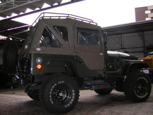

    Olás. Estou pensando em adquirir uma carretinha de 1 eixo (tipo "fazendinha") para transportar carga em viagens (bagagens, barraca, bicicleta, etc). Alguém já teve essa experiência com um CJ5? Vai bem ou é jogo duro de pilotar na estrada?

    na minha opiniao se voce for levar somente (bagagens, barraca, bicicleta, etc) eu acho que seria muito melhor se voce fizese um bagageiro como esse: http://www.4x4brasil.com.br/forum/at...4&d=1114135755

    Henrique, até concordo que fica mais fácil e melhor de conduzir com esse que citou, o problema é que viajando, lá em cima pega poeira pra kct, caso contrário tem que ficar passando lona toda hora, tem a questão de segurança também, tenho um assim no Troller e ajuda um bocado, mas deixa bastante a desejar, o que mais uso lá em cima é barraca e tanques de combustível, essas coisas.
    Também penso em fazer uma carretinha pro bugão pra carregar bagagem, somos em 4 em casa e aí já viu a falta de espaço, não o fiz ainda por falta de $$, mas tenho uma idéia bem formada já, uma carretinha fechada, na cor da viatura, pneus agressivos e alarme, acho que até o fim de ano sai.
    Jeison Krauspenhar .'.
    Acho que, com uma carretinha dessas, seu jeep vai ficar meio pinguço... Dá pra fazer, claro.
    Eu pensaria uma caixa assim: http://www.thule.com/Thule/ProductDe...____30434.aspx
    mais um rack pra bicicleta. Mas não sei quanta tralha vc quer carregar, nem a distância. Pode ser que a carretinha seja melhor solução.

    Citação Postado originalmente por henrique mendel Ver Post
    opa,
    Oi Henrique, legal essa solução. Qual a capacidade de carga? Vc mandou fazer ou ja existe pronto à venda?

    Citação Postado originalmente por felipemendes Ver Post
    Oi Felipe, seria outra boa solução, mas ... fixar aonde no Jeep?
