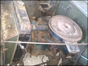

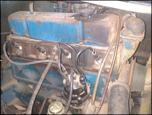

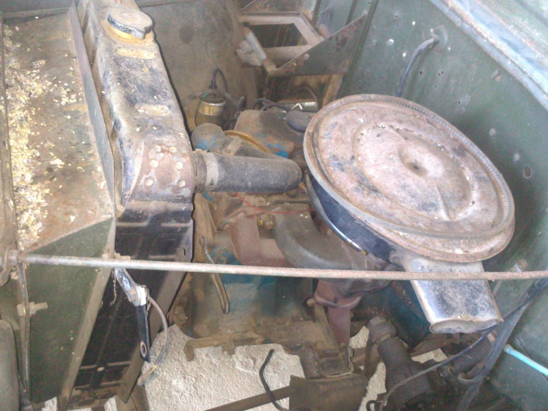

    Lucas aproveitando o post, to querendo comprar um cj, vai ser o meu primeiro jeep, gostaria de saber qual é esse motor, o que devo fazer em relação a manutenção, já que ele tem 7 meses que não liga e se esse motor é bom.. Grato

    Citação Postado originalmente por RAULY Ver Post
    Motor AP x Motor Opala 4cc/6cc-dsc_0814.jpgMotor AP x Motor Opala 4cc/6cc-dsc_0810.jpgMotor AP x Motor Opala 4cc/6cc-dsc_0811.jpg
    Rauly, esse jeep pelo cofre, por se militar, dependendo do ano pode ter saído original com esse motor, procure alguma indicação disso como uma plaqueta ou algum lugar onde se leia "Bernardini", se for bernardini é ainda mais lega porque não tem adapttações e é original beleza?

    08/01/2014
    Vargem Alta/ES
    5
    Bom dia meu nobre, ele tem uma plaquinha preta próximo ao porta luva escrito que foi restaurado em 94, se não estou muito enganado, ele foi comprado do exercito mesmo segundo a dona...
    Se ele o motor for original, isso é bom ou terei que fazer algumas adaptações? Ele é de 3 marchas? Ele é um bom jeep?
    Obrigado....
    Usuário Avatar de calhiandro
    26/03/2011
    Garanhuns/PE
    1,115
    Agradecimentos: 10
    Motor de opala 4cc.
