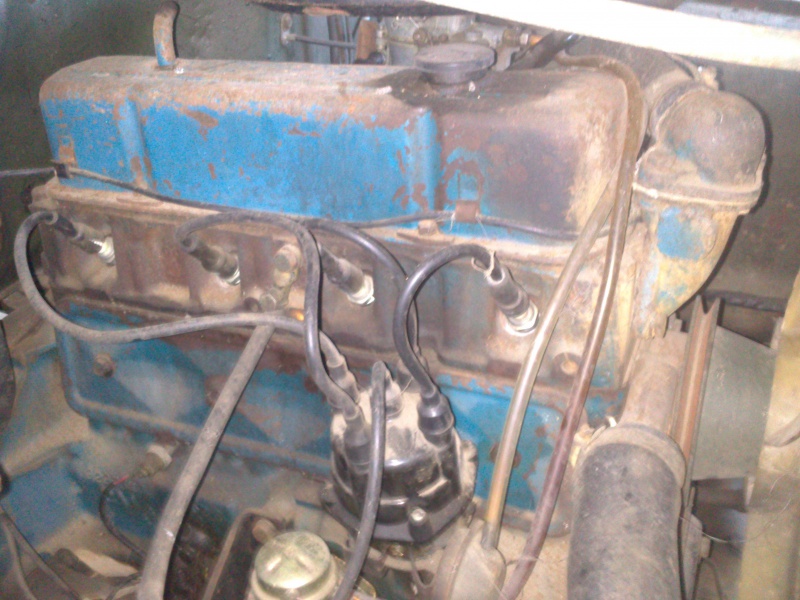

    Lucas aproveitando o post, to querendo comprar um cj, vai ser o meu primeiro jeep, gostaria de saber qual é esse motor, o que devo fazer em relação a manutenção, já que ele tem 7 meses que não liga e se esse motor é bom.. Grato
    Anexo 446269Anexo 446270Anexo 446271
    Rauly, esse jeep pelo cofre, por se militar, dependendo do ano pode ter saído original com esse motor, procure alguma indicação disso como uma plaqueta ou algum lugar onde se leia "Bernardini", se for bernardini é ainda mais lega porque não tem adapttações e é original beleza?

    Bom dia meu nobre, ele tem uma plaquinha preta próximo ao porta luva escrito que foi restaurado em 94, se não estou muito enganado, ele foi comprado do exercito mesmo segundo a dona...
    Se ele o motor for original, isso é bom ou terei que fazer algumas adaptações? Ele é de 3 marchas? Ele é um bom jeep?
    Obrigado....

    Se for um original é bom porque a adptação já é feita "de fábrica", é um bom jeep sim, mandaa bala nisso aí!
