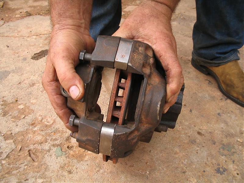

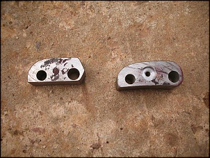

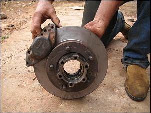

    aqui tem bastante jeep usando o KIT TUNA, pinça do opala antigo (disco simples antes de 76) com alargador, disco da F1000 antiga ventilado (so precisa de uma pequeno desbaste pra entrar no cubo) e suporte da kombi (da pra comprar so o suporte pronto e se não me engano era http://www.paulista4x4.com.br/produt...tegoria=FREIOS )
    aqui ninguem tyeve problema.......
    qq coisa da um grito que tenho umas fotos.

    Opa, Ortiz ai me parece uma adaptação facil , menos onerosa e com manutensão facil, se num der muito trabalho, daria pra vc colocar umas fotos sem a roda ,somente a montagem , vai dar pra ter uma idéia, valeu camarada.
    Usuário Avatar de ortiz
    30/06/2005
    Três Corações/MG e Caraguatatuba/SP
    477
    Alguma Fotos
    Falta Ainda Ja Montado No Jeep, Terei Que Tirar A Roda Pra Fotografar E Te Prometo Ate O Final De Semana.
    Miniaturas de Anexos Miniaturas de Anexos Freio a disco de brasilia-vistoria-fogo-136.jpg   Freio a disco de brasilia-vistoria-fogo-132.jpg   Freio a disco de brasilia-vistoria-fogo-133.jpg   Freio a disco de brasilia-vistoria-fogo-135.jpg   Freio a disco de brasilia-vistoria-fogo-139.jpg

    Camarada Ortiz, melhor doque isso, só dois disso , se melhorar estraga
    obrigado mano, valeu mesmo
