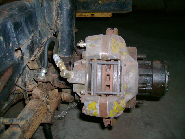

    ta aí as fotos do resto.... montado.
    Miniaturas de Anexos Miniaturas de Anexos Freio a disco de brasilia-jeep-001.jpg   Freio a disco de brasilia-jeep-002.jpg   Freio a disco de brasilia-jeep-003.jpg   Freio a disco de brasilia-jeep-004.jpg
    Uso os discos e pinças de brasília nas dianteiras, com didrovácuo e bomba de D 20, nas traseiras ainda é tambor, vou mudar e colocar de brasília tb, e as pinças acho que vou colocar de kadet, não acho ruim não, até pq utilizo o jeep só em trilhas e freia muito bem, quando desloco pelo asfalto sempre vou em uma tocada de 80 a 100 km/h, e tem freio D+, lógico que tem sistemas bem mais eficientes, ....e bem mais caros.... vai ao gosto do cliente!

    esse suporte da pinça é de qual carro\?
