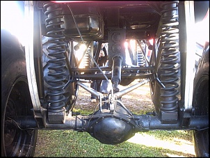

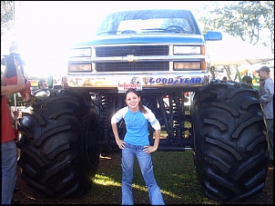

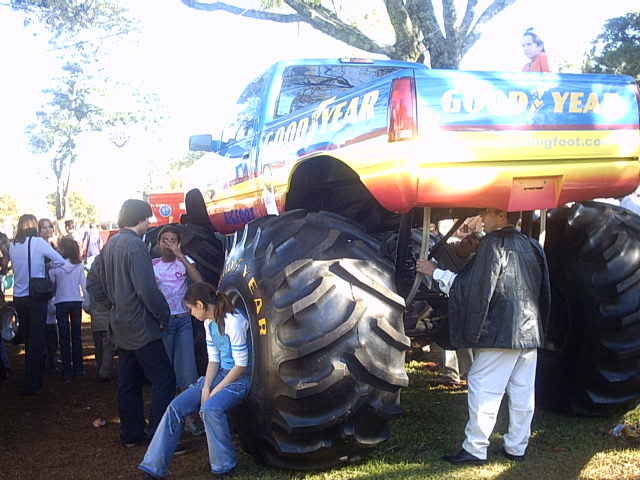

    Fala pessoal,
    Fotos do Big-Foot da Goodyear, tiradas na Fenasoja em Santa Rosa nesse final de semana..
    Silverado V6 - 360cv
    Suspensão de molas espirais e amortecedores de caminhão Cargo
    Pneus Goodyear agrícola 281/26 sem câmara
    2,96 metros de altura
    Peso 4500 kg
    Velocidade máxima 80 km/h
    Motor a gasolina, faz 800 metros/litro

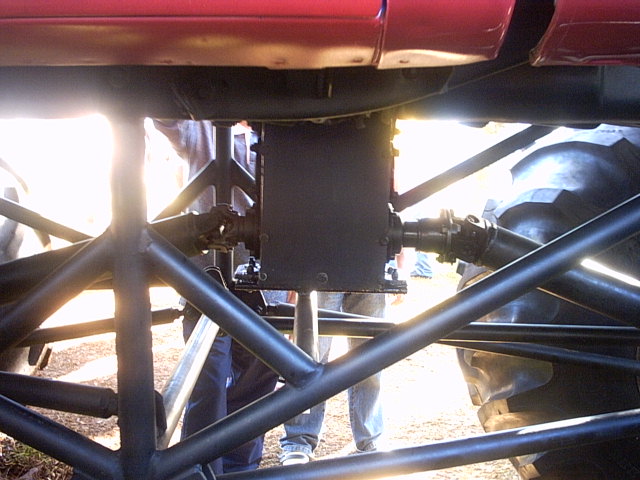

    Transferência (tração/reduzida) e diferenciais do Veículo Militar E-15
    Detalhe que notei na caixa de transferência, tem três saídas, ele só tá usando a bem de baixo.. seria pra um 8x8? Ou pra um 6x6 com guincho traseiro e dianteiro?
    Pena que não pude ver o bicho andando..
    [ ]´s impressionados

    Citação Postado originalmente por Keko - CJ5
    Ae Keko E-15 e E-25 São aqueles caminhões engesa , o E-15 é um pouco menor e 4x4 , o E-25 é 6x4 ou 6x6 depende da versão , tem uns com uma suspenão muito interessante , tipo bumerangue.
    Conheço um cara que tem um E-25 , 6x6 com guincho mecanico na frente e atraz (na verdade é um só central e tem guia de cabo para os dois lados , original do caminhão) e suspensão bumerangue.
    essa caixa de transferencia é da engesa , e tem varias saidas pq o projeto dela era para ser uma caixa robusta e "versatil" para "traçar" caminhões normais e com isso desenvolverem novos veiculos de transporte militares , melhorando e reforçando os "normais" , tipo o que a mercedes fez com um modelo deles para fornecer para o EB.
  • #31
    Esqueci de um detalhe , no caminhão ela trabalha "deitada", no big foot colocaram de pé para melhorar o angulo do cardãn.
