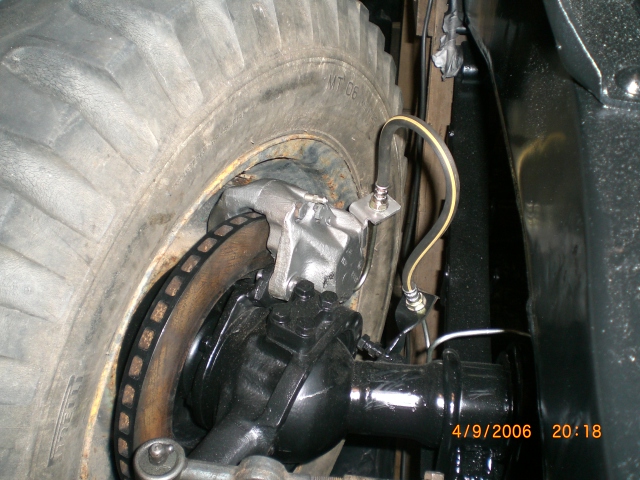

    quer disco ventilado, que tal esse?
    Disco de landau com pinças de opala. Show de bola..

    Citação Postado originalmente por Beluca Ver Post
    Nossa! Esse tópico saiu do fundo do baú...
    Agora temos um novo kit para o Engesa, que está saindo do forno...8)
    Tem grande chance de ser lançado também como opção para o Jeep Willys.
    Disco ventilado com 302mm de diâmetro e as parrudas pinças da S-10 4x4.
