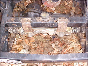

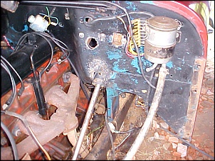

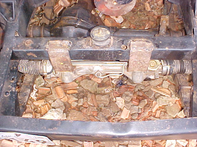

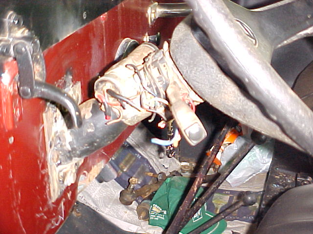

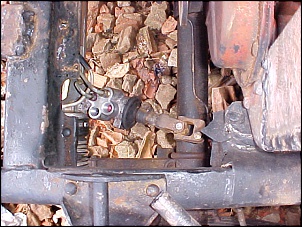

    eu mesmo estou fazendo a instalação minha idéia e fixa-la toda a direção que eh hidraulica na 1ª travessa do chassis, inclusive já estou fazendo o serviço, hoje vou pegar uma maquina digital emprestada e vou tirar uma foto e postar para discutirmos a respeito da instalação, espero que dos colegas contribuição a respeito do serviço que estou realizadno, como eh a primeira vez que estou fazendo o serviço não sei se ficara tão bom como imagino
    Pessoal estou enviando as fotos da adaptação da caixa de direção do Omega - hiraulica (vou tentar nunca enviei foto para o forum), e da coluna de direção estou utilizado a do Pampa.
    O serviço eu mesmo estou fazendo, como é a primeira vez que faço um serviço de mecanica, acho que estou saindo + ou -, espero a contribuição dos colegas para apontar os erros que cometi, qualquer coisa eu faço de novo
    Quase mecanico
    Miniaturas de Anexos Miniaturas de Anexos -mvc-005f_388.jpg   -mvc-004f_115.jpg   -mvc-003f_134.jpg   -mvc-002f_779.jpg   -mvc-001f_208.jpg

    Paulo, no meu CJ foi instalada a do Omega e, como disseram, ficou para fora do cofre do motor. A coluna instalada no meu CJ é a do Escort Zetec.
    Tive um problema com as mangueiras (acho que não foram devidamente dimensionadas) e fiquei sem direção hidráulica durante uma trilha, e, ainda assim, ficou leve.
    Acredito que a da Ranger ficará ótima.

    1-Pode ser que o suporte da caixa - aquelas 2 chapas soldadas na travessa necessitem de reforço, como por exemplo, um cordão de solda em cada lateral, para evitar que o suporte mexa em relação à travessa.
    Isso você poderá ver depois, esterçando no meio desse entulho todo.
    preste bem atenção nisso, peça para alguém esterçar enquanto você observa se o suporte mexe.
    2-Eu não ví nas fotos uma junta elástica para absorver o movimento da carroceria em relação ao chassis. O eixo da coluna para a caixa não pode ser inteiriço de cruzeta a cruzeta. Ou uma junta elástica ou um entalhado.
