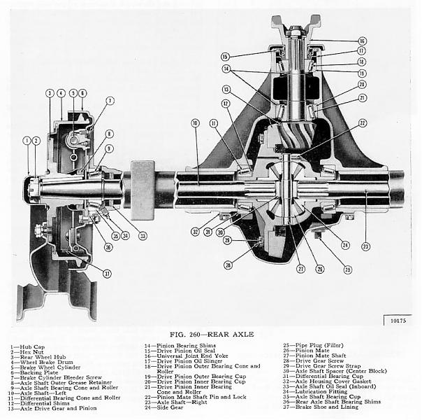

    Sobre as fotos, as fotos 3 e 4 indicam a falta de uma graxeira para lubrificação do rolamento da roda. feja imagem no anexo item 34.
    As mesmas fotos indicam ainda que a tubulação de freio de seu Jeep é de cobre - em algum tempo no passado, alguém trocou a original por essa de cobre, que pode romper a qualquer momento. Principalmente no seu caso onde foi instalado um freio com hidro vácuo. É bem mais importante trocar a sua tubulação de freio por uma nova, feita com tubos de aço específicos para freio que saber o dia da fabricação do Jeep.
    A plaquinha W 43 8 indica a relação de engrenagens de seu diferencial - coroa tem 43 dentes e pinhão 8.

    Miniaturas de Anexos Miniaturas de Anexos Identificando meu CJ-3A-rearaxle.jpg
