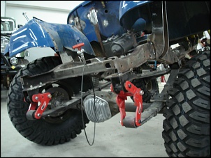

    LOKO4X4,
    no meu caso, alonguei o chassi em 15 cm, veja as fotos abaixo, e no tópico do meu jipe:
    http://www.4x4brasil.com.br/forum/sh...ad.php?t=21487
    abraços.
    Antonio.
    Miniaturas de Anexos Miniaturas de Anexos -fotos_antonio_012.jpg   -fotos_antonio_013.jpg   -fotos_antonio_015.jpg   -jeepant-20049.jpg   -jeepant-20053.jpg

    Citação Postado originalmente por Antonio Nobre Folgado Ver Post
    LOKO4X4,
    abraços.
    Antonio.
    Antônio,
    Obrigado pelas fotos do seu Jeep (Fantástico), Parabéns!!!
    Ja deu para ter uma grande noção do que fazer.
