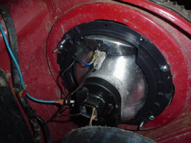

    Aqui estão duas fotos, uma da fixação e outra do aro, no meu caso só usei o aro externo, deve ser o mesmo caso do Lacerda e mesmo assim não ví nenhum problema nesta folga.
    Foi colocada a questão da seta não ficar visível, no farol novo deixei apenas a lampada da lanterna, para a seta continuo usando a original, e até ficou melhor porque desliguei o fio da lanterna de lá, então quando uso a seta só ela acenda alí em baixo.

    Comprei este farol tb (recomendação do Keko..ehehe). Tiveste que fazer alguma furação extra ou aproveitaste as existentes? Desmontei os Sealedbeam e vi que tem o aro interno e externo.
    Ainda não instelei mas aparententemente vai ficar uma folga. O aro interno do Sealedbeam vai encaixar direitinho nesta folga?

    A furação vai encaixar na original, não sei se muda o fundo do farol conforme o ano dos CJs, mas no meu encaixou na mesma furação, até porque o SealedBeam do CJ era usado em outros carros, a furação era padrão, e esse farol é substituto do SB, ele deve encaixar.
    Se o teu tem o aro interno, não vai ficar folga, pelo menos nos meus ficou bem justo, não precisou colocar mais nada entre o aro, acho que o Beto Lacerda usou um pedaço de PVC pra firmar o farol que no dele não tinha o aro menor.
