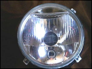

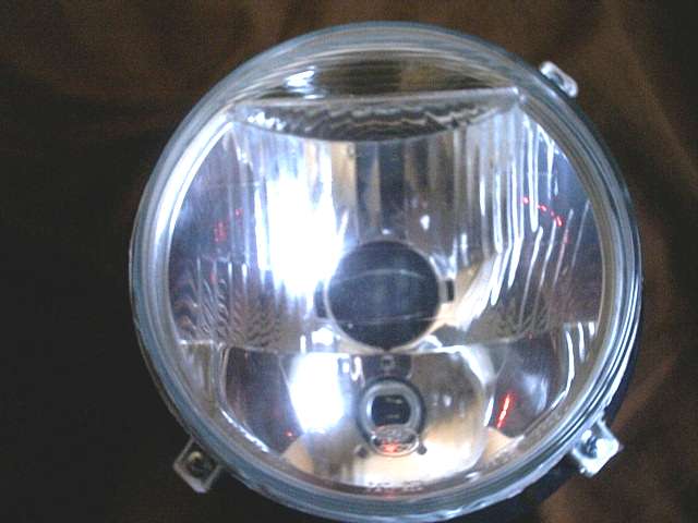

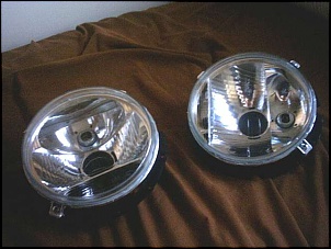

    Fala povo,
    Comprei os faróis, iguais os do Azulão que colocaram aqui.. 40 reais o par.. alguém comentou de descascar, segundo a RCD, eles são feitos pra lâmpadas de 55/60W, e descascam porque boyzinho bota farol de 100W, aquele que cega em luz baixa , daí descasca mesmo..
    Dei uma analisada neles, e realmente precisam de uma vedação melhorzinha.. mas como já vem com uma coifa, e tudo certinho pra fechar, nada que um bom silicone não resolva
    Seguem fotos.. quando tiver instalado ponho mais..
    [ ]´s
    Miniaturas de Anexos Miniaturas de Anexos Farol de New Beetle-farois_009.jpg   Farol de New Beetle-farois_010.jpg   Farol de New Beetle-farois_008.jpg

    é identico ao meu , o mesmissimo farol , como vc vai resolver a diferença (+/- 2 mm) nos diametros do farol e do aro do sealedbeam do cj ?? no meu fiz uma argola com barrinha de pvc , qdo. pintar vai ficar quase imperceptivel .

    Instalei estes faróis no Garotto há um mês, clareia bem mais que o sealedbeam, é mais ou menos plugin-play, fixei o meu com quatro parafusos e duas arruelas ( em cada parafuso ) meio que fazendo um sanduich na chapa onde o outro era parafusado, quanto a vedação é ruim mesmo, e tem que tomar cuidado na colocação do silicone pois a tampinha de borracha não "pega" o silicone. ( pode ser a qualidade do solicone que usei.... )
    Coloco as fotos amanhã aqui de como fiz a fixação, paguei 32 latinhas no par ( sem as lâmpadas )....
    Lacerda, não vi problema folga que nem aparece, vou postar fotos também....
    []´s bem iluminados....

    klebber repare lá no seu farol , o sealed beam tem um aro metalico encorporado ao farol , é justamente ele que vai fazer falte e deixar um espacinho de +/- 2mm devido a diferença de diametros ocasionada pela falta deste no farol RCD

    Fala Beto!
    O meu farol tem dois aros, um externo maior (o arredondado) e o interno, menor, que faz o contorno do farol.. esse interno serviu no farol novo, e não era incorporado ao sealed-beam.. Até porque os dois faróis tem 180mm.
