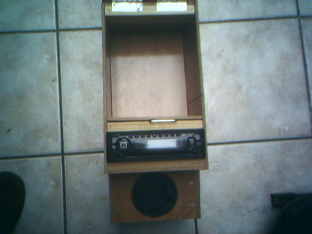

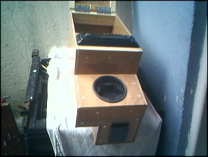

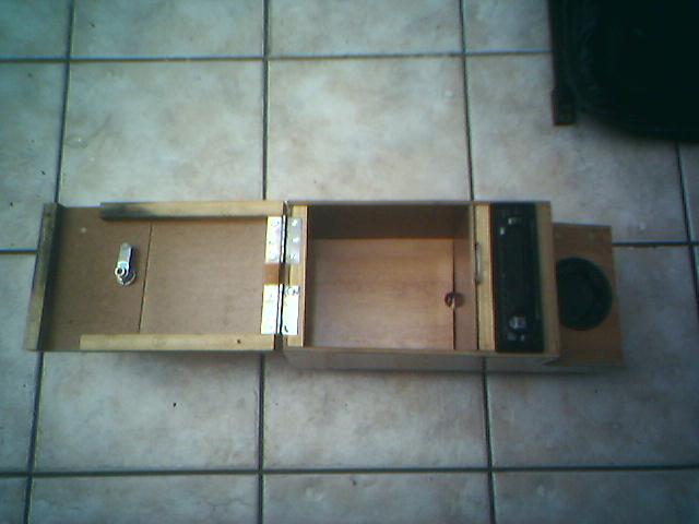

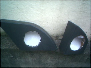

    Talking Projeto de som para o Jeep
    Amigos eu mesmo fiz um console central para fixa-lo entre os bancos e fiz também duas caixinhas de som para colocar nas laterais, modestia a parti acho que ficou tudo muito show............rsrsrsrsrsrsrsrsrs. O material utilizado foi de lâminas de carpete de madeira (acreditem se quiser) é que na reforma de meu apartamento sobraram várias lâminas e eu doido pra colocar um som no Jeep e sem saber como fazer, comecei a recortar madeira para todo lado e fiz este console e esta caixinhas.
    Após ter feito o console e as caixinhas, levei a um tapeceiro que revestiu de curvim, passei um silicone por dentro para vedar as partes que apresentavam aberturas e pronto. No console fiz tudo travando o CD player e dificultando ao máximo o acesso do mesmo, na parte interna existe um fundo falso onde passa toda a fiação e confesso a vcs que uma noite o Jeep ficou na rua arrombaram o console e mesmo assim os vagabundos não conseguiram levar o aparelho de toca CD, pois não conseguiram acessar o mesmo.
    Segue fotos em anexo.
    Miniaturas de Anexos Miniaturas de Anexos Projeto de som para Jeep-caixa-de-som-03.jpg   Projeto de som para Jeep-caixa-de-som-05.jpg   Projeto de som para Jeep-caixa-de-som-02.jpg   Projeto de som para Jeep-caixa-de-som-01.jpg   Projeto de som para Jeep-console-04.jpg
