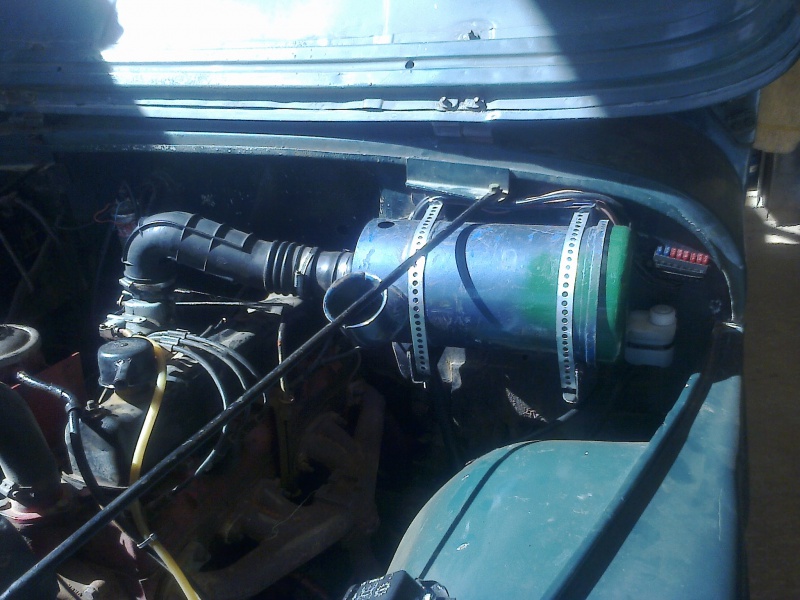

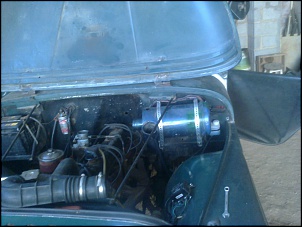

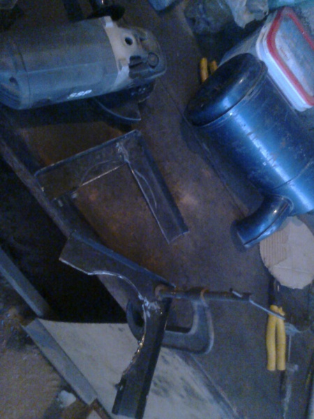

    Pessoal, to passando aqui pra postar a minha troca do filtro de ar a óleo pelo filtro seco: usei material que tinha em casa mesmo e ferramentas que meu pai tem em casa mesmo inclusive a máquina de solda que compramos ha uns meses (ele trabalha com pá-carregadeira e sempre precisa de ferramentas novas)
    Demorei um pouco pela falta de tempo pra dedicar no jeep mas finalmente tá pronto (quase)
    Falta uma tinta aí pra caprichar mais mas to testando primeiro pra ter certeza que vai funcionar
    Obrigado aos que me deram sugestões.
    Vinicius.
