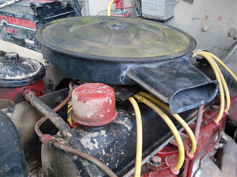

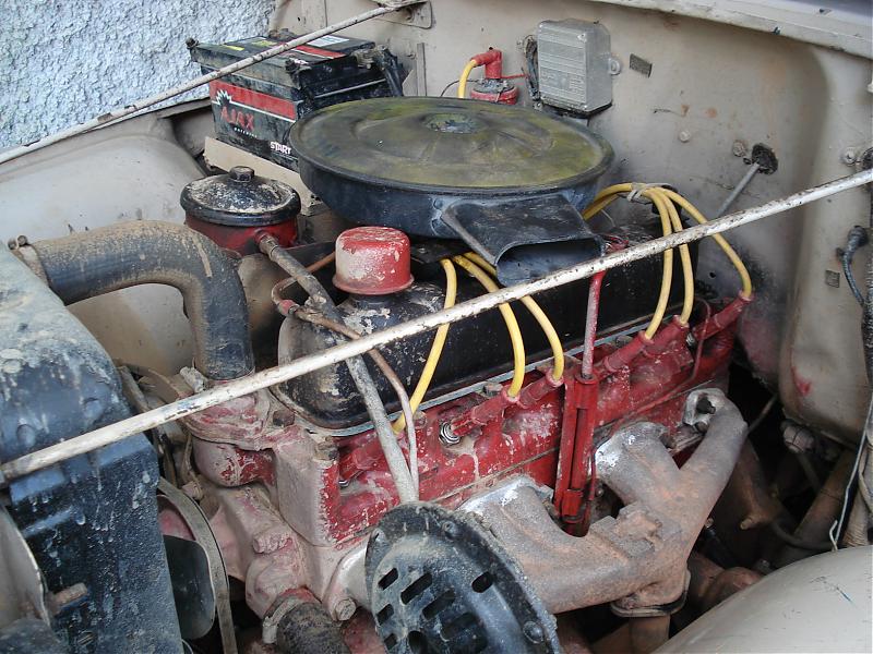

    Fotos do filtro que coloquei no cascão..
    Miniaturas de Anexos Miniaturas de Anexos Filtro ar Motor BF , a Oleo: Quero substituir!-dsc01755.jpg   Filtro ar Motor BF , a Oleo: Quero substituir!-dsc01756.jpg
    ex Troller 2015:
