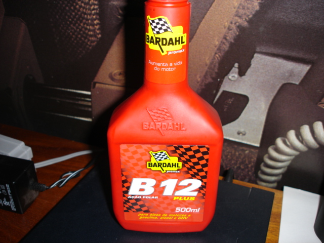

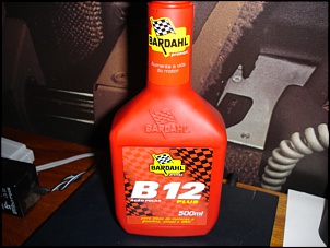

  • #96
    Usuário Avatar de GPA-Airborne
    20/10/2004

    Ola lá pessoal, este é o aditivo que eu coloquei hoje no B.
    Se eu notar alguma alteração no desempenho do motor, passo a informação p/ vcs!
