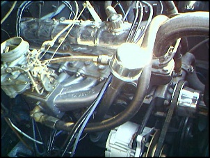

    carburador 446 e cabeçote 3000/itamaraty
    consegui duas fotos...uma não é muito boa....

    Eu já fiz isso. Tinha uma Rural com Itamaraty 3000. Troquei o cabeçote por um de Jeep 2600. A diferença está no coletor (Ita/Jeep), mas um é separado e o outro junto. Deu certo. Do maveco não tem porque ser diferente.

    Do maveco,se não me engano,é mais parecicom o do bf.Não tem o coletor separado.As câmaras são idênticas....Tenho um cabeçote em casa do 2600 escrito jeep...
