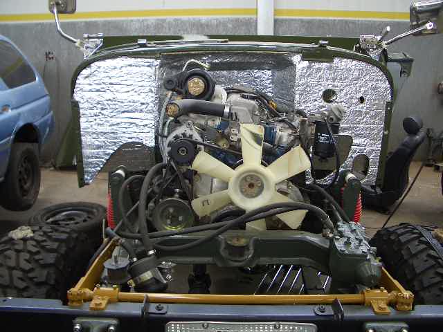

    Amigão, se voce der uma procurada nos topicos, voce encontrará todas as respostas! Mais, dando uma grande resumida; A barra estabilizadora, (como o próprio nome diz) é para dar estabilidade ao carro, reduzindo assim o seu curso de suspenção. A barra anti-roll é para evitar a rotação do diferencial.
    As duas primeiras fotos são de uma barra estabilizadora e as outras são de uma barra anti-roll. Ambas podem ser instalados na dianteira como na traseira.
    Existem barras estabilizadoras desconectaveis, para vc voltar a ter o curso total da suspenção caso pegue uma trilha forte.
    Espero ter ajudado ( não sei se estou totalmente correto mais outros amigos já irão te responder melhor.) Um abraço

    É isso aí Xaves, falou tudo.
    Conheço essa vermelhinha aí. !!!
    Aproveitando ....
    Reposicionei os eixos da viatura aumentando o entre eixo... eu posso usar as pbarras prontas tb? ou tenho q medir algo?
    T+
    12/03/2003
    3,917
    Será que reduz mesmo o curso?
    Com certeza reduz, já testei com e sem barra e existe uma pequena redução, mas é possivel usar barra estabilizadora e ter um curso muito bom.

    Misturou as bolas aí..................
    Uma barra estabilizadora e uma barra "anti-roll" são EXATAMENTE a mesma coisa. Essa outra barra, utilizada para evitar que o eixo girasse, se chama barra de tração, ou "traction bar".............
    Muitas confusões neste fórum e em outros lugares acontecem simplesmente porque as pessoas não usem os termos corretos.............

    Bill, provavelmente tenha confundido os termos, (pensei que barra anti-roll fosse a barra anti-rolagem vendida na TT4) pois são muitos nomes para uma mesma coisa. Mais a explicação em relação as fotos esta correta?
    Um abraço
