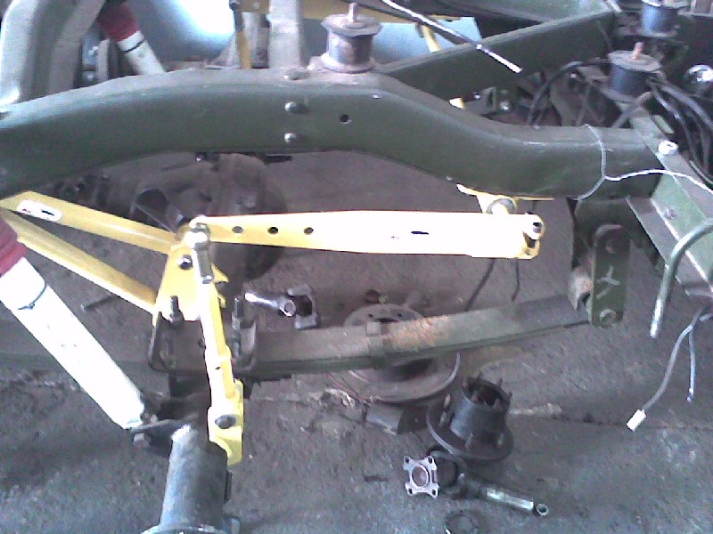

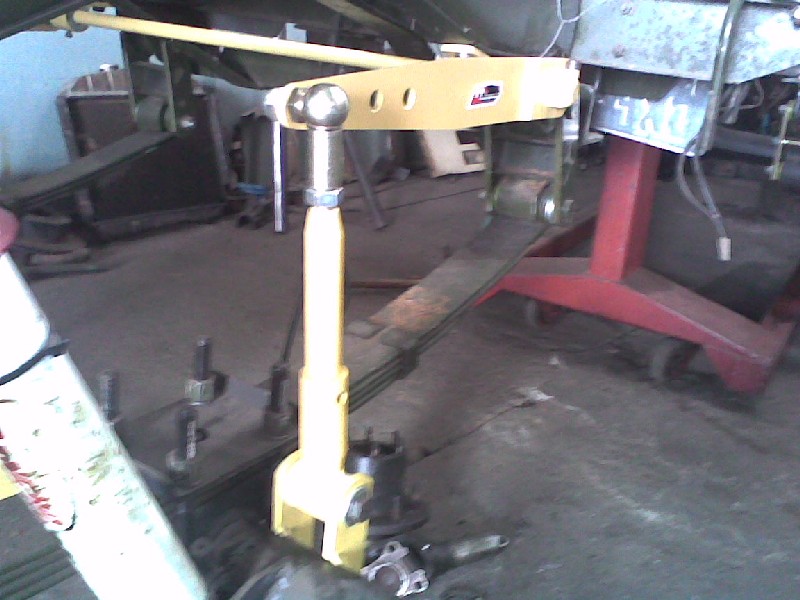

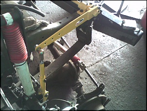

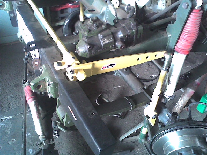

    Bill, provavelmente tenha confundido os termos, (pensei que barra anti-roll fosse a barra anti-rolagem vendida na TT4) pois são muitos nomes para uma mesma coisa. Mais a explicação em relação as fotos esta correta?
    Um abraço
    A explicação está correta.............
    Um abraço
    ate agora não entendi qual é a intenção de se colocar esta barra anti-roll, visto que o diferencial trazeiro, ja é preso pelo feixe de mola, e não tem como o difrencial girar, a não ser que se quebre todos os grampos que prendem o feixe de molas ao diferencial.
    ... qualé jeepdragster....
    Ospra!
    pelo que eu entendi, isso q tu tah falano eh função da barra de tração e não da barra estabilizadora (anti-roll)...
    e nos eixos q tenham feixe de mola pode acontecer o axle wrap e ser necessário essa barra... o axle wrap acontece por causa de motores mto potentes, pneus grandes e/ou feixes com poucas laminas...
