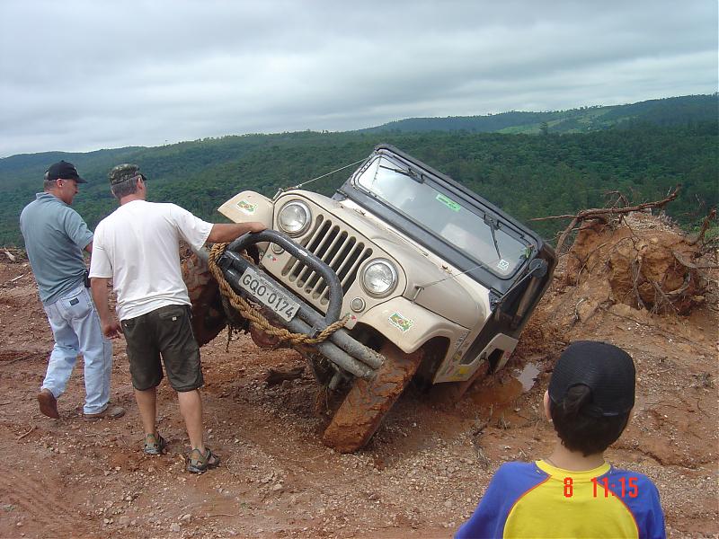

    Antonio Luis, eu estava axando que podia ser carburador, em vez de distr...pq? bem, o jeep tava normal até eu chegar no lugar da brincadeira! Foi forçar ele nas inclinações, pisar fundo que ele começou a zuera! Se fosse condensação ele falhava desde qdo liguasse ele, nao? Será que pode ter afogado e ratiou? ontem cedo, um dia depois da brincadeira, liguei o jeep e ele normal de novo!!
    Outra coisa, a ultima trilha foi com muiiiiita chuva, lama, muitas travessias d rios! O jeep tava até indo bem, mas eu me empolguei e tentei fazer um pouco mais que os outros, e "levei ferro" (vejam na foto)!! Pois bem, depois que ele ficou inclinado, ele começou a ratiar!! Rodamos um bom tempo antes dele ratiar e tava andando q é uma maravilha! Então continuamos com ele ratiando! Depois de mais de 30 min. ratiando, o jeep voltou ao normal! Resolvemos pegar a BR para procurar um restaurante! Depois, decidimos voltar pela trilha mesmo, em vez de ser pela BR. Na volta, choveu mais ainda, passamos nos mesmos lugares e o Jeep normal...cheguei com ele em casa funcionando uma maravilha! Contei para o meca e ele disse que na hora do jeep inclinar dimais (foto), pode ter afogado, por isso ele ratiou!
    Q que vcs axam?? Pode ser tanto distribuidor, como carburador! Por isso estou falando dos dois aki!
