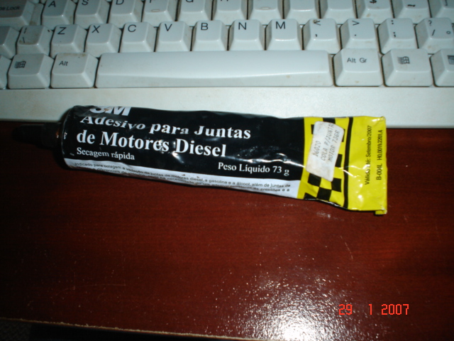

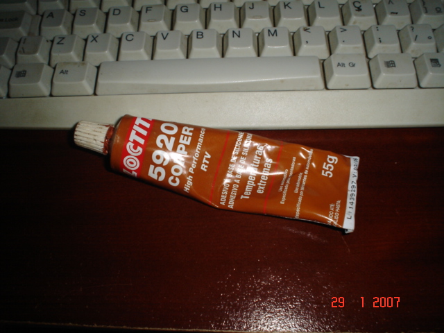

    Segue as fotos dos produtos, sendo que não há necessidade de ser o de construção.
    Na foto 1, é a pistola de borracha de silicona para construção; a foto 2 é adesivo à base de silicone, uso nas juntas do Brancão; a foto 3 é para os casos mais difíceis, bem como outros serviços domésticos (rsrsrsrsrs) cola 3M.
    Kim.
