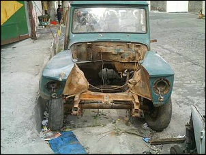

    Leo
    É essa? O eixo dianteiro é canela seca...
    []´s ainda não vendo vantagem nos eixos de rural
